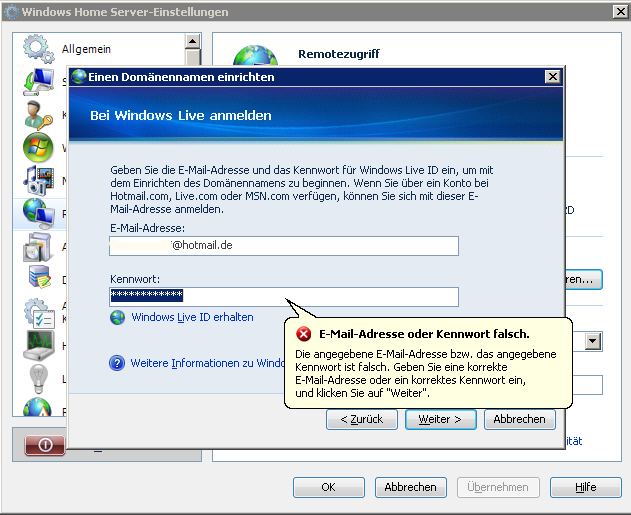

Hallo , mich nervt der Fehlereintrag "Es wurde keine Internetdomäne eingerichtet".
Kann mir jemand erklären, was das genau ist ?
Ich dachte das ist sowas in der Art: ***.dyndns.org
Aber das wird nicht angenommen.

wenn ich mir eine neue Domäne von Microsoft zuteilen lassen will, brauche ich ein Windows-Live-Konto.
Dieses Konto habe ich schon länger. Also dachte ich ich benutze dieses. Ok, Benutzername und Passwort eingegeben - aber es geht nicht.
Es wird immer behauptet, dass der Benutzername oder das Passwort nicht stimmt. Habe dann das Passwort geändert, geht aber noch immer nicht.
Direkt bei Windows-Live kann ich mich ohne Probleme einloggen, nur der Server will nicht.
Was ist da los?

Gut, habe es jetzt selbst hin bekommen.
das Problem ist, dass der WHS kein Komplexes Passwort unterstützt.
mein Passwort was wo was wie dieses: k5'TC*n*!Wbuk]j\j&xoRrMrJYbyD@)1IR6vW0S
Sowas wird aber anscheinend nicht unterstützt.
Über die Internetseite von Live-ID geht es auch mit dem komplexen Passort.

Das Problem in deinem Screenshot hat weder etwas mit den Routern noch den gerouteten Ports zu tun ... MS Live akzeptiert deine4 Credentials nicht .. hast du es mal direkt bei live.com versucht dich anzumelden ?

auf Windows Live kann ich mich ohne Probleme anmelden.

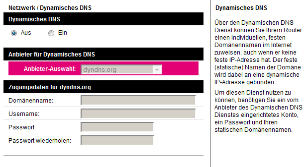

Auf Grund der fehlenden Aktivierung des dynamischen DNS im Router dachte ich, dass hier was eingetragen werden muss, was ich evtl. auf Windows Live erhalte.
Erst wenn hier alles stimmt kann doch auch der Remotezugriff richtig eingestellt bzw. aktiviert werden ?

Nein, bei Windows Live synchronisiert der WHS die URL ... mit dem Router kannst du eien URL von dynDNS.org synchronieren

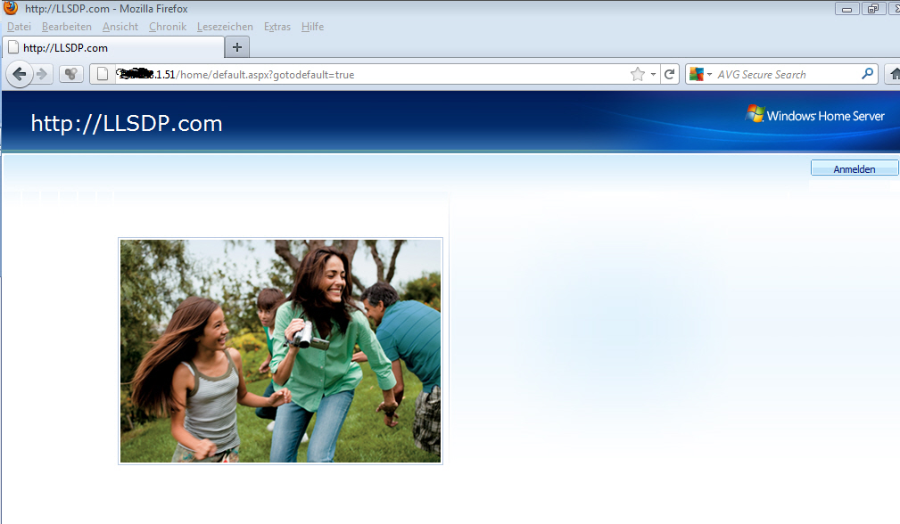

Danke für den Hinweis mit den URL. Innerhalb des Netzwerkes funktioniert der Zugriff auf den WHS über den Browser so wie auch in einigen Beschreibungen zu lesen.
Wie ist das jetzt mit dem Zugriff von extern?
Ist der Fehler vielleicht der Domänenname LLSDP.com? Denn wenn ich den in den Browser eingebe wird ja das "www" selbständig ergänzt und ich lande bei den Chinesen. Und wenn es an dem ist, klingt bescheuert: ich finde aber auch nicht mehr die Seite um den Domänenamen zu ändern.

Woher hast du denn den Domänennamen bekommen ? Laut whois gehört der "Simcentric Solutions, Internet Service Provider
" in Honkong

Die von Microsoft für den Homeserver angeboten Domänen heißen allerdings <deinewahl>.homeserver.com

Ich vermute ich war auf der Seite "domains.live.com.Aber ist nur eine Vermutung.
Wie komme ich an diese <deinewahl>.homeserver.com ran?
Auf Micrisoft.com finde ich nur den Hinweis das von Windows Live eine Domain zur Verfügung gestellt wird. Aber nicht wie.
Re: Wie Internetdomäne einrichten?
Verfasst: 10. Okt 2011, 23:21
Über die WHS-Konsole ... Einstellungen ... Remotezugriff ... Konfigurieren
