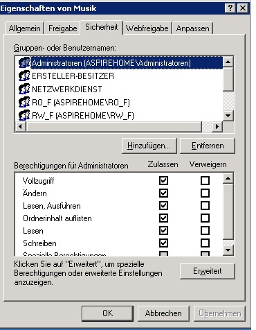

danke schonmal für die schnelle Antwort :
Anbei des Screen von Shares:
Uploaded with ImageShack.us
Und hier von Musik
System ist im Screen nicht angezeigt ist aber vorhanden wenn man neben die leiste hinunter geht
Re: **Großes Problem** Kein Zugriff mehr auf Daten nach neui
Das kann nicht funktionieren ... das kann aber hier in den Screenshots nicht erkenn sondern nur im Zusammenspiel in beiden Ergebnsidateien meiens Tools
Wenn du oben bei Musik RO_1J und RW_1J siehts, dann ist das auf dem 1. Blick OK ... aber diesen beiden Gruppen sind nicht füre Musik zutsändig sondern für Ebooks und dann gibt es noch bei Musik und einigen anderen Shares den Hinweis "Kontendomäne nicht gefunden" ... für Musi gibt es sogar jeweils 2 Gruppen (RO_4 und RO_F) .. auch nicht OK
Wie hast du das denn hinbekommen ? Hast du nach der Wiederhestelleung oder vorher irgendwelche Verzeichnisse auf /shares/ umbenannt oder gelöscht und neu angelegt ?
Im Moment habe ich noch keine Idee wie man das reparieren kann ...

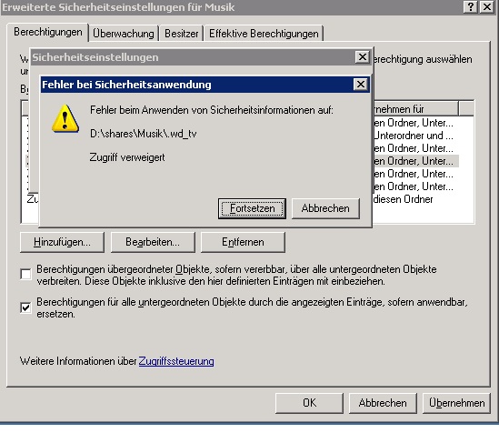

Administratoren für Musik sind gesetzt.
Wenn ich aber jetzt sage, er soll es an die darunterliegenden Ordner vererben kommt dieser Fehler

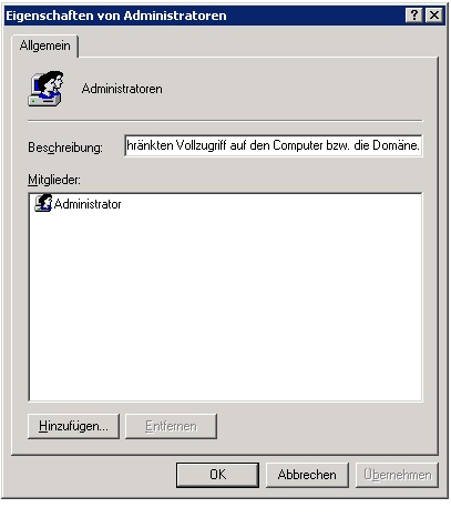

Die zuerst zu beantwortende Frage ist ob der User Administrator zur Gruppe der Administratoren gehört ...
Wie ist denn das Verzeichnis .wd_tv entstanden ? Wer ist der Owner des Verzeichnisses ...
Snaper
Beiträge: 8
Registriert: 16. Jul 2011, 07:46
Beitrag von Snaper »
Administrator ist das einzige Mitglied bei Administratoren
