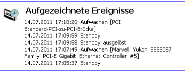

Standbyproblem
ich hab das Problem, das wenn ich den Server in den Standby schicke dieser öffters (nicht immer) direckt wieder aufwacht.
Egal ob über Client oder nach eingestellter Zeit. Der Ruhezustand funktioniert aber immer.
Ich hab schon verschiede Treiber für alles benutzt immer das gleiche, selbst wenn ich das Netzwerkkabel ziehe fährt der Server wieder hoch.
Alle Einstellungen sind wie vorgegben, nur Magic Packet usw. USB wecken ist aus sind auch keine Tastatur oder Maus angeschlossen. Bios ist neu
Board ist das Sapphire Pure Fusion Mini E350.
Ich würd lieber den Standby benutzen, das nerv.
Hab ihr Ideen?

- Beiträge: 10034
Re: Standbyproblem
Microsoft-Treiber oder vom Chipsatzhersteller?
Geräte per USB angeschlossen?

Re: Standbyproblem
Chipsatzhersteller
keine Geräte an usb
keine Geräte an usb
- Beiträge: 10034
Re: Standbyproblem
Netzwerktreiber von Marvell installiert? http://www.marvell.com/drivers/driverDi ... iverId=175
Was zeigt denn Lights-Out als Aufweckquelle an? Unbekannt?

Re: Standbyproblem
ja neuste Marvell treiber sind drauf
angerzeigt wird Standard PCI-zu-Pci Brücke

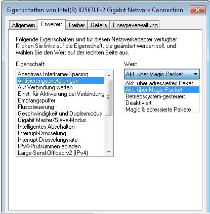

Lieber Comunity,
ich bin am verzveifeln. Ich habe ein kleinen Home Server: Benbro mit Intel DG45FC MB C2D E5400, 2x 1GB Crossair 4x2 TB WD Festplatten, 1x 2,5 WD Scorpio Systemplatte.
Ich habe bis jetzt diese Hardware für den WHS 2003 verwendet es hat ziemlich gut funktioniert. Jetzt habe ich gedacht es ist Zeit für WHS 2011, gesagt getan habe ich den WHS2011 installiert, konfiguriert slles in allem funktioniert auch.
Einzige Sache was mir Sorgen macht ist das Light Out mein Lieblings Ad-On für WHS. Mein Server geht nicht Standby oder ausschalten. Anfänglich hat es 1-2 mal gemacht dan nicht mehr.
Ich kann über Dashboard Lights Out ein Standby auslösen dann über Fritz Box kan ich den Server auch aufwachen..., aber es solte so funktionieren wie mit dem 2003 er WHS.
Habe beide Netzwerktreiber neu installiert: für Client und für Server auch.
Beim server ist mir aber was aufgefallen: es gibt keine möglichkeit links den MagicPaket auswählen, es schaut so aus:
Ich habe "Akt. über Magik Packet" eingestellt, ist es so in Ordnung?
Vieleicht hat es was damit zu tun, keine Ahnung.
Ich bin dankbar für jede Antwort.

- Beiträge: 10034
Re: Standbyproblem
Hast du diese Punkt alle (!) beachtet: http://www.homeserversoftware.com/lo/wh ... ements.htm
und eine Standardaktion hinterlegt (welche?): http://www.homeserversoftware.com/lo/wh ... action.htm
Falls ja, zeigt dann das Laufzeitdiagramm den Grund für das Wachbleiben?

Re: Standbyproblem
Liber Martin,
es tut mir leid dass ich mich so lange nicht gemeldet habe. Kurz nach deinem Antwort war ich beruflich unterwegs und wuste nicht das es so lange dauern wird.
So! Jetzt bin ich seit zwei Tagen wieder da und habe deine Anweisungen gefolgt un siehe da es scheint zu funktionieren.
Habe ein zweites Notebook auch drangehängt... Funktioniert auch. Hoffe es bleibt so.
Auf jeden Fall, danke ich dir für deine promte schnelle Antwort.
kobruc

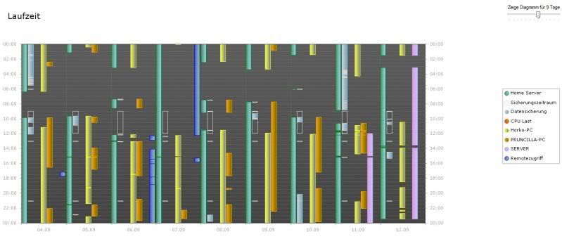

kobruc
- Beiträge: 23
- Registriert: 23. Aug 2010, 20:35
Re: Standbyproblem
Hallo Martin, Comunity,
ich habe wiederProbleme mit dem Ruhezustand des Servers. Ich habe auf dem Server nichts gemacht ausser ein FTP Server eingerichtet und kurz getestet.
Dannach ist mir aufgefallen das der Server wieder nicht schlafen geht. Darauf habe ich den Netzwerktreiber vom Server und vom Hauptclient (diese PC) erneuert wieder alles
laut unten stehende Anweisungen eingerichtet, trotzdem ich mus den Server immer händisch ausschalten.

Anfänglich gab es ein paar Probleme, Server schlief nicht wie gewohnt nach 5 Minuten sondern erst nach 7-8 Minuten aber es hat sich eingependelt,
und schließlich funktionierte richtig.
Jetzt seit zwei Tagen geht der Server nicht mehr schlafen. Wie gesagt habe nur die Treiber auf dem Server und Hauptclient erneuert,
alles wieder laut Anweisungen von Oben eingestellt, trotzdem geht der Server nicht in Ruhezustand, ich weiß nicht mehr weiter.
Ps.: Laufzeitdiagramm :
Die Serverlogs habe ich an Support von Axonet geschickt.
Bin dankbar für jedem Ratschlag von euch.
kobruc
