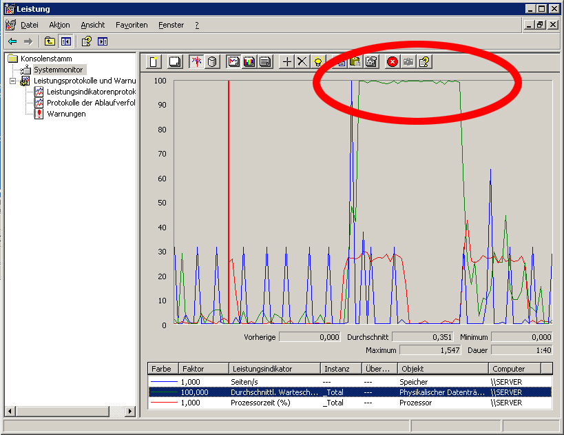

Re: Beim Arbeiten auf einer Shared Folder hängt der Client e
Verfasst: 24. Aug 2011, 20:53
von sempf
danke schon mal für das feedback!!
hier hab ich mit dem leistungsdingens mal so nen hänger aufgezeichnet. und wie bekomme ich nun heraus welcher prozess oder was dafür verantwortlich ist?!
Verfasst: 24. Aug 2011, 22:25
Wenn du dir das verlinkte FAQ angesehen hast, dann steht da wie man die Daten in einer Datei aufzeichnet, die man dann z.B. mit Excel auswerten kann ...
wenn ich mir allerdings deinen Screenshot ansehedann sehe ich keine CPU-Last sondern nur eine IO-Warteschlange ... hast du dir die Platten mal mit SMART angeshehen ? sieht mir nach einem Plattenproblem aus
