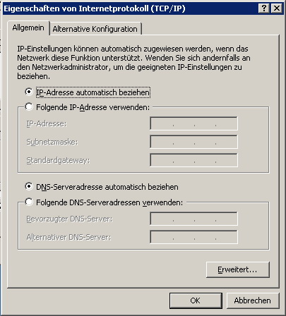

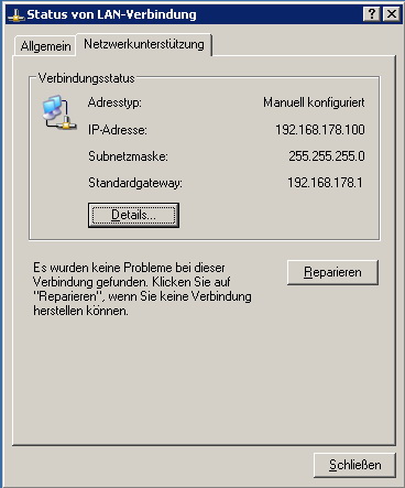

Das sieht bei mir wie folgt aus:
Egal wie oft ich die Eintragungen wiedr vornehme, beim nächsten Mal sind die Felder wieder leer und automatisch beziehen ist ausgewählt. Die Eintragungen (siehe Abb. 1) sind jedoch korrekt.
Früher waren diese Eintragungen auch in Abb. 2 zu sehen.

Dakota hat geschrieben:Früher waren diese Eintragungen auch in Abb. 2 zu sehen.
Dakota
genau dort musst du das "automatisch beziehen" abschalten (2 mal!) und die von dir gewünschten Werte eintragen

Nobby1805 hat geschrieben:genau dort musst du das "automatisch beziehen" abschalten (2 mal!) und die von dir gewünschten Werte eintragen
Genau das habe ich ja schon mehrmals versucht. Die IP-Eintragungen kann man ja nur machen, wenn man automatisch beziehen abschaltet. Anschließend habe ich die Fenster immer mit OK geschlossen. Aber beim nächsten Aufrufen der Einstellungen war alles wieder auf automatisch beziehen gesetzt.
