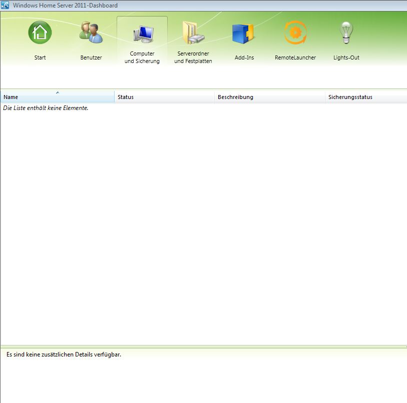

Dann stell ich fest, das kein Computer und auch nicht der WHS sebst mehr unter Computer und Sicherung im Dashboard angezeigt wird. :o :o :shock: :shock:
Nun gut, is wohl doch etwas buggy... :(
Wieder deinstalliert, aber der Fehler blieb.
Ok, denk ich mir, dann jag ich halt den Connector halt noch mal drüber. Gesagt, getan, aber auch das brachte nichts.
Habe immer noch keine Elemente in der Liste.
Und nun? :?:

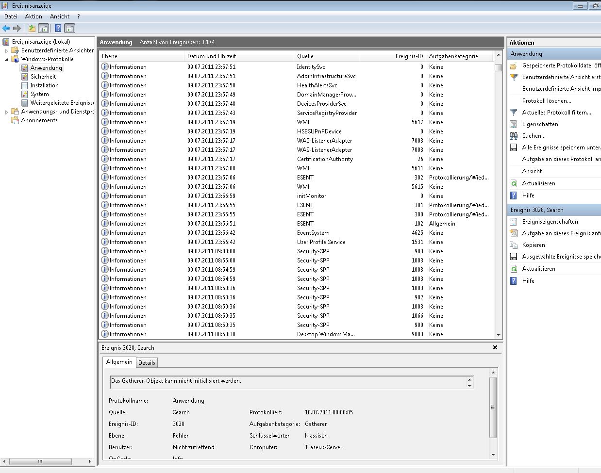

Boah, während ich hier tippe, meldet mir doch tatsächlich, das der Windows Server-Geräteanbieter Dienst unerwartet beendet wurde.
Fatal! Kurz mal ins Eventlog geschaut:
Also, das sind mir definitif zu viele Fehler. :shock:
Auf zum Desaster Recover... :evil: :evil: :evil: :evil: :evil: :evil:

Die Events deuten weniger auf ein Problem mit .net, sondern auf ein Anwendungsproblem (hier DriveInfo) hin. Wenn solche Probleme auftreten sind die Eventdetails wichtig, also nächstes mal bitte posten.

Das meinte ich auch, also Anwendungsproblem DriveInfo.
Habe ja gestern dann erflogreich ein Restore gefahren, kann also die Eventdetails nicht mehr posten. Werde aber heute Abend einen weiteren Versuch starten. Das Ergebnis werde ich dann posten.
