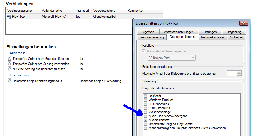

Vorgehensweise: 2 Schritte:
Um meine Soundkarte zum laufen zu bekommen (Windows Server ist nicht unbedingt auf Sound ausgelegt) habe ich bei der RDP Sitzung des Administrators die Deaktivierung der Umleitung der Audio- und Videowiedergabe per tsconfig.msc abgeschaltet. siehe screenshot
(Grund ist, dass Server 2008 die RDP Configurations-Option den Sound auf dem Server selbst zu lassen und nicht auf dem RDP Client wiederzugeben offenbar ingnoriert).
siehe hier post 3: http://social.technet.microsoft.com/For ... f=required).
Außerdem habe ich den Starttyp des Windows-Audiodienstes auf "automatisch" gestellt.
