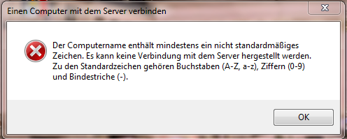

Lang ist her das ich hier war , aber wie sollte es anders sein ,auch ich hab gedacht uptate mal von whs v1 zu whs2011 was ich momentan bereuhe
da ich nur probs habe ein paar wurden schon gelöst aber ein hartnäckiges habe ich noch und dieses mehrmals auf jedem client der den alten whs connector installiert hatte
also versuche ich den neuen connector zu installieren bekomme ich diese meldung (bild) und einträge im log (code block)
sieht so aus
Log :

ich hoffe jemand hat eine idee wie man der sache herr werden kann

Wie heißt denn dein Client.
Normalerweise musst du diesen nur Umbenennen. Hast du ein nicht aufgeführtes Zeichen drin?

Re: Probleme mit der Connector Installation WHS 2011
Dass es mit dem alten connector so ging hat nichts zu heißen. Der neue hat ein paar mehr Auflagen.
Das Problem wird evtl. das ü sein.

hab spasses halbe mal Büro-Pc-2 umbenannt in Client-Pc-2
aber der fehler bleibt dennnoch auch ohne umlaut ;)
Wie umbenannt? Wirklich auch den PC Namen und nicht die Beschreibung?
Hast du auch den PC anschließend neu gestartet?

arbeitsplatz rtm eigenschaften einstellungen ändern rechnername geändert
und ja neustart war auch drinn
Versuch mal nur Großbuchstaben ...
Ist der alte Rechnername vielleicht noch irgendwie in deinem Router gespeichert? Laut Log sollte es ja ein DNS Problem sein.
Wie ist denn dein Netzwerk aufgebaut?
Ansonsten solltest du mal etwas ausführlicher über dein System (Server+Clinet) berichten.

also ich gebe dir die antwort obwohl ich jetzt kurzen prozess gemacht habe am client (format + neuinstallation)
router speedport 701v <- hatte ich auf werk einstellungen zurückgestellt bevor ich hier gepostet hatte
2 *24 port switches
2 *24 port patchpanels
1* WHS core 2 duo e 6750, 4 gb ddr2 ram ,4 * 1tb seagate hdds, 1* dvd lw von lg
15* pcs wo aber nur 7 (meist Atom 2 * 1,6 ghz, 2gb ram ,win 7 ) direct am whs hängen die anderen (core 2 duo e4500, win7 ,4 gb ram) spielen daten empfänger an den lcd tv s
naja nun ist es gelöst durch die neu installation denke das sich der alte connector irgendwo fest gefressen hat was den neuen connector wohl gestört hat
danke euch für die seelische unterstüzung und bemühungen
