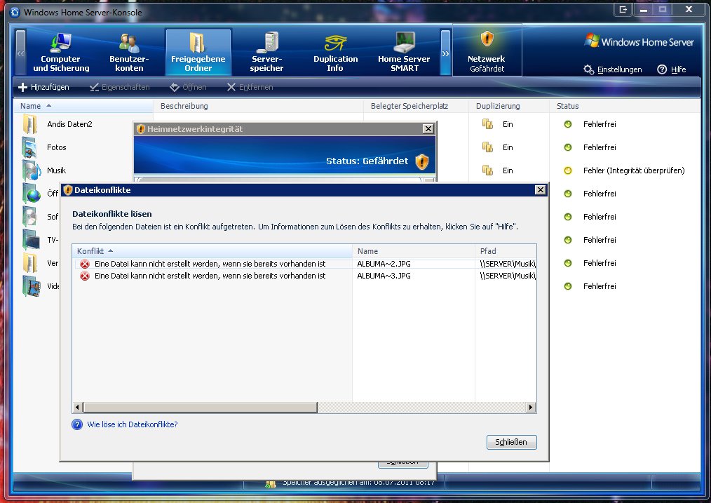

Hallo zusammen.
Ich weis, das es ein solches Thema bereits gibt, hier hat aber dann der Threadersteller "irgendwo" "irgendwelche" Daten gelöscht um das Problem zu beheben. Das habe ich bei einer meiner ersten WHS-Installationen auch mal gemacht ... doofe Idee, dehalb möchte ich diesesmal zuerst mal fragen. :)
Mein System:
WHS1
Zotac DTX D525
4GB RAM
2x WD Green 2TB + 1x WD Green 2TB Backup
Mein Problem ist, das ich nicht genau weis, wie es zu dem Fehler gekommen ist, da diesen Ordner schon einige Zeit auf dem Server liegen habe. Das Einzige, ich habe die Tage die Ordnerduplizierung aktiviert. Wenn ich Daten direkt von externer HDD auf den WHS kopiere, kopiere ich diese ausschließlich direkt in die Netzwerkfreigaben.
Weis jemand, wie ich den Konflikt lösen kann?

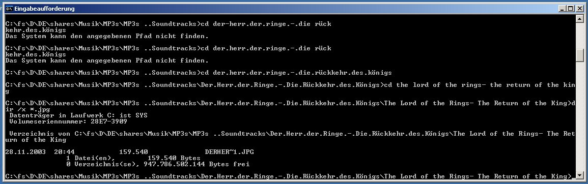

Screenshot der Konsole:

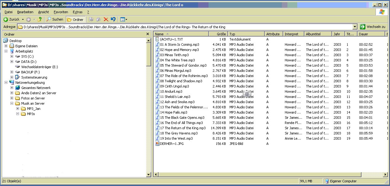

Screenshot im Windowsexplorer:
Re: Dateikonflikte: Eine Datei kann nicht erstellt werden ..
Verfasst: 8. Jul 2011, 11:51

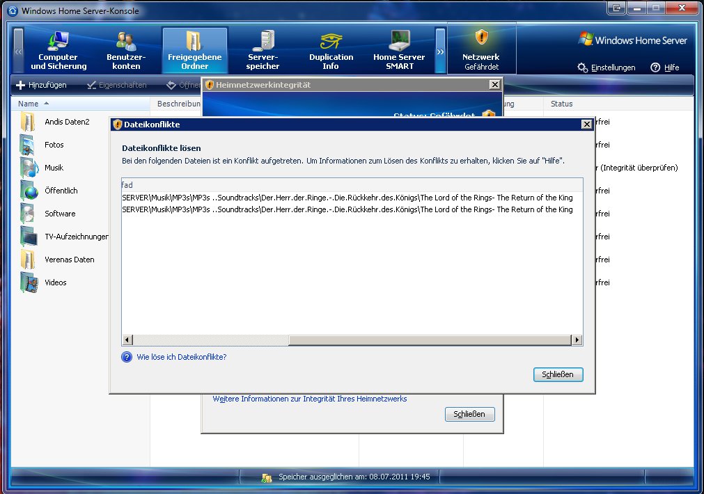

Zuerst einmal wäre beim oberen Screenshot interessant welcher Pfad dort im rechten Teil der Meldunmg genau angegeben ist
Benutzt du ein Tool, dass die Dateinamen anhand der MP3-Tags anpasst ? Die Fehlermeldung bezieht sich auf die 8.3 Namen im Explorer sieht man aber die NTFS-Namen ... so weit ich mich an die alten "Fälle" erinnere war es hier durch Verschiebung von Dateien zu inkonsistenet 8.3-Namen gekommen ... ich sehe aber im Explorer keine Datei die auf Grund der Abbildungsregeln zu den in der fFehlermeldung gezeigten 8.3-Namen führen könnte

Ich habe mal noch einen Screenshot gemacht:

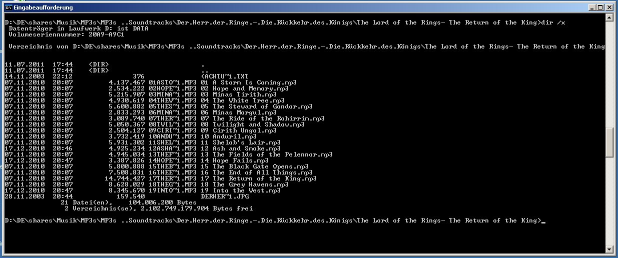

Mir ist gerade aufgefallen, dass zwei Dateien angemeckert werden aber nur eine JPG auf dem Verzeichnis liegt

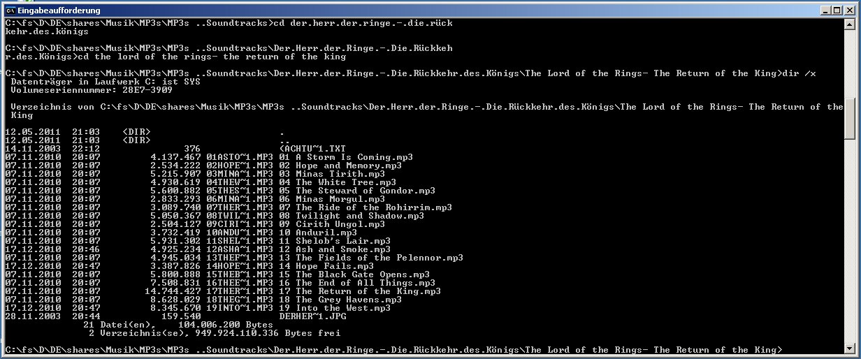

kannst du bitte mal in einer DOS-Box nach D:/DE/musik/<dein langer Pfad> und dann nach c:/fs/?/DE/musik/<dein langer Pfad> gehen (? = der Buchstabe wie er bei dir auftaucht) gehen und dann dort dir /X *.JPG machen, dann zeigt er den 8.3-Namen an
Verfasst: 9. Jul 2011, 10:44
von Mr Strech
Das mit den Dateien ist mir auch aufgefallen ...
Hier noch die gewünschten Screenshots:
(ich hoffe, du hast dich lediglich vertan mit den Pfadangaben, da diese so nicht bei mir existieren)

Kannst du deine Bemerkung bzgl.der Pfadangaben bitte erläutern ? Die Pfade sehen doch genau so aus wie ich es genannt hatte ... oder ich bin heute blind ;)
Verfasst: 9. Jul 2011, 12:07
von Mr Strech
Nobby1805 hat geschrieben:D:/DE/musik/<dein langer Pfad>
D:/DE/shares/musik/<dein langer Pfad>
Nobby1805 hat geschrieben: c:/fs/?/DE/musik/<dein langer Pfad>
c:/fs/d/DE/shares/musik/<dein langer Pfad>
Wie gesagt, ich habs als flüchtigkeitsfehler gesehen, wollte es nur anmerken. :)
Komisch nur, das da auch nix von den beiden Dateien steht.

Ok .. das war natürlich ein "Kopf schneller als Finger" Fehler :) das hätte ich noch 50x lesen können und mir wäre der Unterschied nicht aufgefallen :oops:

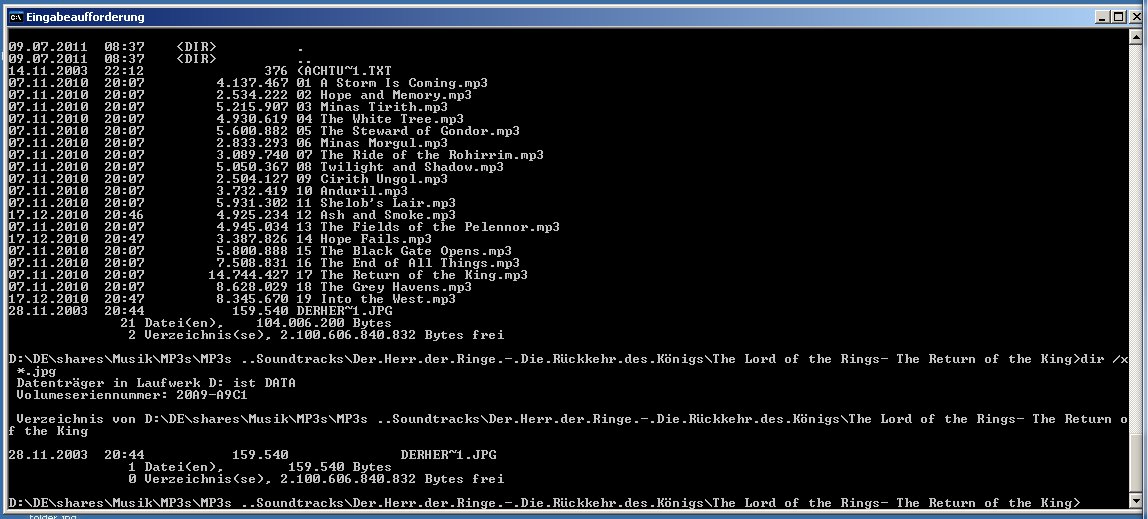

mach mal "Dir /X" ... evt. hat der Langname eine andere Extension als der Kurzname
Verfasst: 11. Jul 2011, 19:35
von Mr Strech
Hier die gewünschten Screens:
Verfasst: 11. Jul 2011, 20:32
Äußerst mysteriös ;)
Jetzt fällt mir nur noch ein dir /x für die kompletten Platten zu machen und dann im Editor mit der Suchfunktion nach ALBUMA~ zu suchen ...mal gespannt wo er die Datei findet
