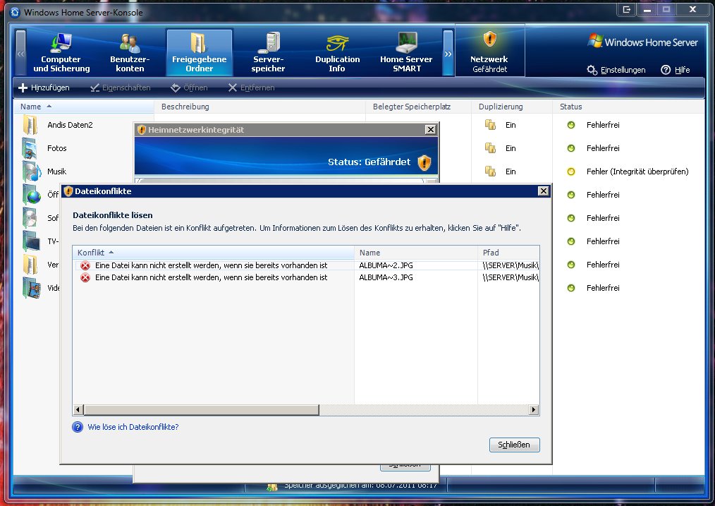

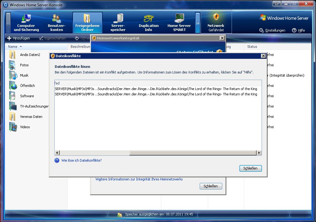

Screenshot der Konsole:

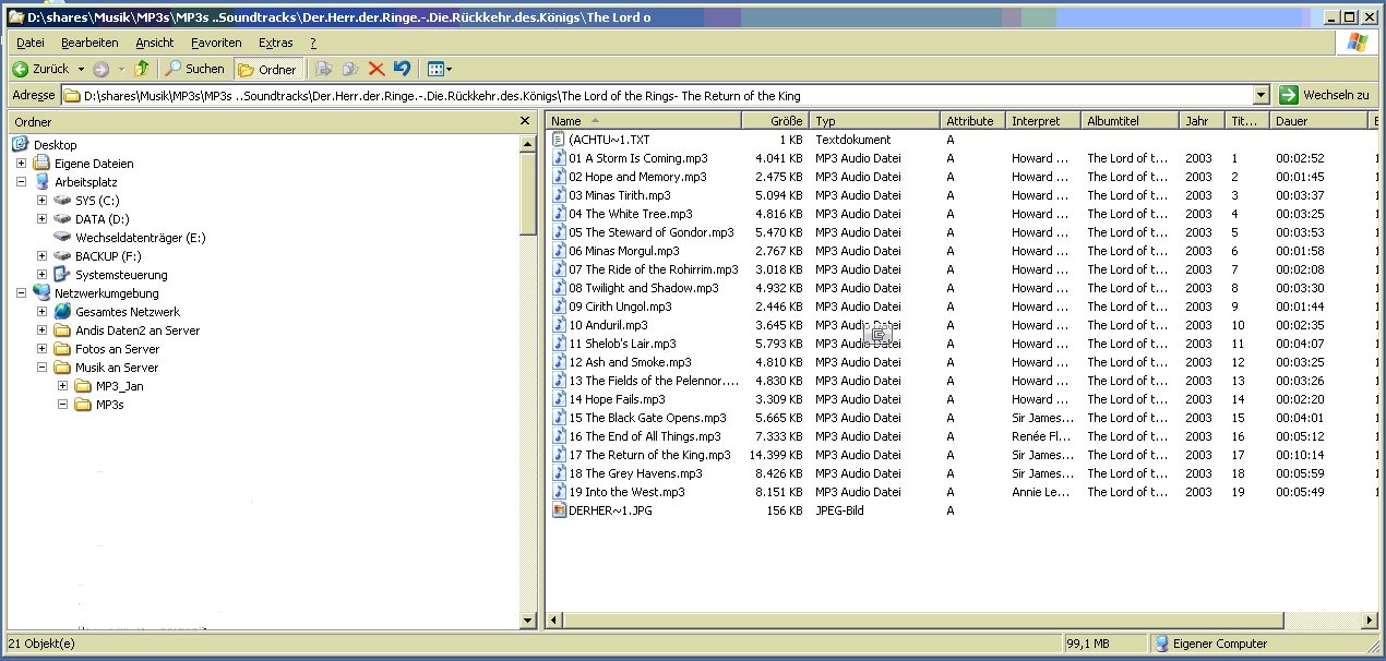

Screenshot im Windowsexplorer:

Zuerst einmal wäre beim oberen Screenshot interessant welcher Pfad dort im rechten Teil der Meldunmg genau angegeben ist
Benutzt du ein Tool, dass die Dateinamen anhand der MP3-Tags anpasst ? Die Fehlermeldung bezieht sich auf die 8.3 Namen im Explorer sieht man aber die NTFS-Namen ... so weit ich mich an die alten "Fälle" erinnere war es hier durch Verschiebung von Dateien zu inkonsistenet 8.3-Namen gekommen ... ich sehe aber im Explorer keine Datei die auf Grund der Abbildungsregeln zu den in der fFehlermeldung gezeigten 8.3-Namen führen könnte

Mir ist gerade aufgefallen, dass zwei Dateien angemeckert werden aber nur eine JPG auf dem Verzeichnis liegt

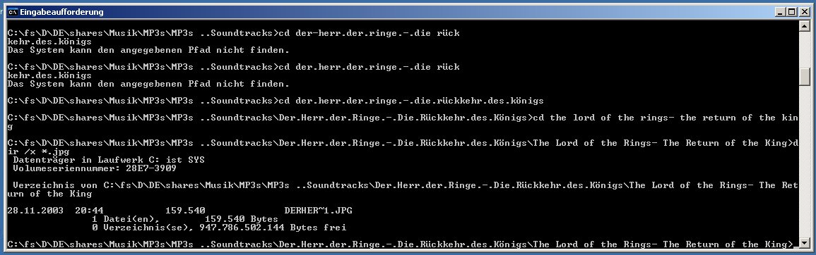

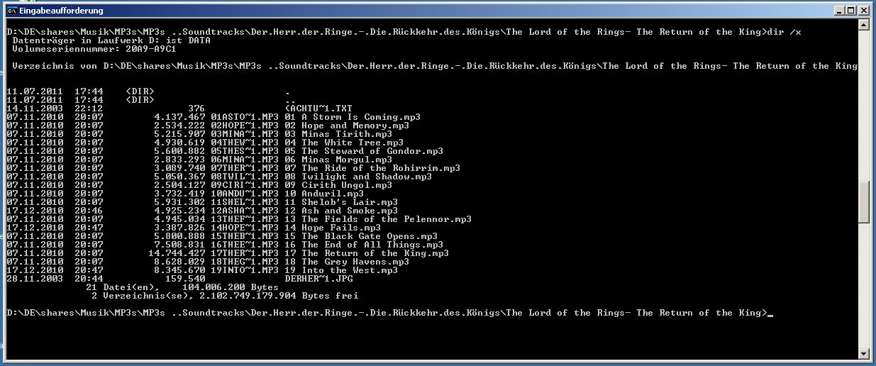

kannst du bitte mal in einer DOS-Box nach D:/DE/musik/<dein langer Pfad> und dann nach c:/fs/?/DE/musik/<dein langer Pfad> gehen (? = der Buchstabe wie er bei dir auftaucht) gehen und dann dort dir /X *.JPG machen, dann zeigt er den 8.3-Namen an

Das mit den Dateien ist mir auch aufgefallen ...
Hier noch die gewünschten Screenshots:
(ich hoffe, du hast dich lediglich vertan mit den Pfadangaben, da diese so nicht bei mir existieren)

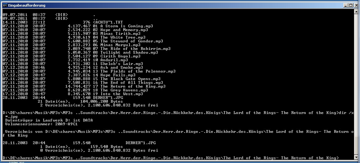

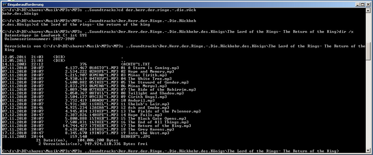

mach mal "Dir /X" ... evt. hat der Langname eine andere Extension als der Kurzname
Mr Strech
Beiträge: 26
Registriert: 31. Okt 2010, 19:50
Re: Dateikonflikte: Eine Datei kann nicht erstellt werden ..
Beitrag von Mr Strech »
Hier die gewünschten Screens:
Äußerst mysteriös ;)
Jetzt fällt mir nur noch ein dir /x für die kompletten Platten zu machen und dann im Editor mit der Suchfunktion nach ALBUMA~ zu suchen ...mal gespannt wo er die Datei findet
