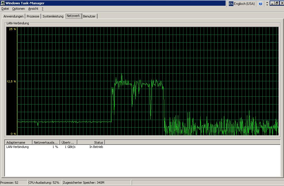

funghi
- Beiträge: 11
- Registriert: 6. Jul 2011, 10:09
Re: Problem: Übertragungsgeschwindigkeit bricht nach 1 GB ei
habe mal einen Screenshot wärend dem kopieren gemacht - kurze Erklärung:
am Anfang 1. GB (nicht auf dem Screenshot) war die Übertragung bei um die 12% - dann einbuch auf 0,1-5% (gezappel
) und dann die konstanten 3% (anfang screenshot)
dann weiter wie auf dem screenshot.
Kann es sein, dass die WHS mit der Festplattenkombi bzw. dem nachträglichen allign der EARS platte nicht zurecht kommt?
- auslastung.JPG (127.64 KiB) 6145 mal betrachtet

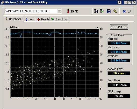

funghi
- Beiträge: 11
hab mal mit hd tune beide Festplatten getestet und die Übertragungsgeschwindigkeit ist laut HDTune bei beidne Platten um 5 MB /s
=> ich denke, dass es irgendwie mit der WHS Software zu tun haben muss, da ja Dateien in den upload ordner mit den 70-75 MB / s Hochgeladen und entsprechend auch in der Geschwindigkeit geschrieben werden können.
Der Health status beider Platten ist auch optimal.
- HD_Test.JPG (57.95 KiB) 6105 mal betrachtet

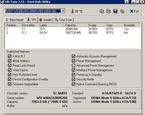

Du schaust bei der falschen Platte ... das kopieren auf D war ja OK ... C:/fs/? ist der Einhängepunkt der 2. Platte
PS in dem Screenshot siehst du nicht 2 Platten sondern 2 Partitionen einer Platte
funghi
- Beiträge: 11
hab beide Platten gecheckt. So weit ich das erkennen kann sind beide technisch ok - das Kopieren hat auf d: geklappt - d: ist doch auch der Datenpool aus beiden Platten.
Wenn ich allerdings daten in den shares ordner kopiere macht das der WHS nicht mit - soweit der aktuelle Stand.
Wie schon oben beschrieben habe ich ja auf deinen Rat hin einen upload Ordner direkt auf D: erstellt und in diesen kann ich Daten wunderbar (70-75 MB/s) kopieren.
Wenn ich dann an den WHS wechsele und die Daten "von Hand" in den Shared ordner einsortiere funktioniert das auch einwandfrei.
Nur wenn ich Daten direkt z.B. Das Video direkt in den Video Ordner im Shared verzeichnis über Netzwerk kopieren will bricht der upload ein.
nein ! Nur für die DE-Logik aber die kennt ein HDTune nicht, auch eine Windows Datenträgerverwaltung kennt die nichtfunghi hat geschrieben:hab beide Platten gecheckt. So weit ich das erkennen kann sind beide technisch ok - das Kopieren hat auf d: geklappt - d: ist doch auch der Datenpool aus beiden Platten.
da stand in deinem post aber etwas anderes drin, das kopieren nach c:/fs/? hat doch die Probleme gemacht und das war außerhalb der DE-Logik also liegt der Grund bei der 2. PlatteWenn ich allerdings daten in den shares ordner kopiere macht das der WHS nicht mit - soweit der aktuelle Stand.
dieser Copy wird vom DE mit sehr großer Wahrscheinlichkeit auf C:/FS/?/DE/... umgeleitet
poste bitte mal alle Ausgaben von HDTune bezogen auf die 2. Platte

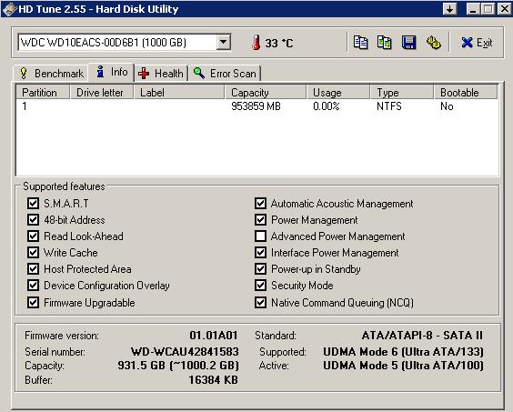

funghi
- Beiträge: 11
ich muss ehrlich zugeben - das ich da nicht ganz durchblicke wie welche Daten zugeordnet werden.
Ich hiffe nur, dass wir nicht aneinander vorbei reden
hier mal die Daten der anderen Festplatte: (auch diese wird in HD-Tune als Fehlerfrei angezeigt)
- HD_Test4.JPG (54.35 KiB) 6082 mal betrachtet
- HD_Test3.JPG (60.34 KiB) 6082 mal betrachtet
