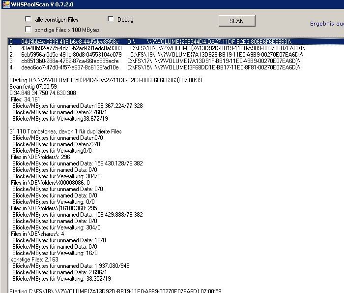

kobruc hat geschrieben:[30.07.2011 19:16:23 13e4] Unerwarteter Fehler 0x48f in CreateFile auf D:\folders\{00008086-058D-4C89-AB57-A7F909A47AB4}\Commit.dat: Das Gerät ist nicht angeschlossen.
Da ist eine Platte des Storage-Pools nicht verfügbar
mach mal einen Screenshot der Konsole > Serverspeicher

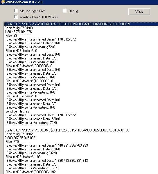

kobruc
Beiträge: 23
Registriert: 23. Aug 2010, 20:35
Re: Problem: Sicherungsdienst kann nicht gestartet werden
Beitrag von kobruc »
Ich habe heute alle Platten einmal entfernt, bann wieder über die Konsole hinzugefügt ...
Weiß nicht ob das was damit zutun hat.
WHS made in eigenbau:
Gehäuse: Chenbro ES34069 – 180 Watt
Intel ITX DG45FC – Mainboard
Intel E5200 – CPU
Corsair 2GB DDR2 800 – Arbeitsspeicher
Sata PCIe 1x Karte – für die 5. Platte
Arctic Cooling Freezer 7 LP – CPU Kühler – passt nur mit Modifikationen
Thermaltake MeOrb – NEU 19.12.2009
3x 60mm Gehäuselüfter (2x Papst 612, 1x SilenX iXtrema Pro 16dBa)
4x Western Digital WD 2TB (WD20EARX) – Green 2000GB
1x Western Digital Scorpio Black 500GB – 2.5″ Systemplatte
Microsoft Windows HomeServer 2011 + Light´s Out
Beiträge: 21380
Die sind ja alle leer :o ist das gewollt ?

Nein überhaupt nicht, heute beim "Hinzufügen" "hat er" (ich) alle Platten formatiert.
Ist mir egal werde eine neue Backup anlegen, aber das ist ja das Problem, ich kann überhaupt nihts mehr machen,
weil immer wieder die Meldung "Sicherungsdienst kann nicht gestartet werden" kommt.
Was kan ich da tun ? Möchte nur das es wieder funktioniert. Backups werde ich wieder anlegen kein Problem.
Aber wie solll ich vorgehen?

Beiträge: 21380
Schau mal auf D:\folders\{...8086...} und lösch alles was da steht ... dann reboot

Also bei mir schaut sie Systemplatte so aus:
So wie ich beurteilen kann, 20 GB ist die Systemplatte, davon belegt 12 GB, frei sind 8 GB oder tausche ich mich?
Ich müsste allerdings 7,4 TB Data haben, also 4x 2 TB Platten + eine 360 GB Systemplatte.
Jetzt sehe ich aber nur 4,o1 TB, nehme an, dass das den checkdisk zu verdanken ist (wird gerade ausgeführt)
Aber ich führe gerade ein checkdisk über die Konsole aus ( lauft seit etwa 10 Stunden)
Befehl: for /d %1 in (c:\fs\*) do chkdsk /x /r %1
Ich habe aber jede menge Dateikonflikte und "Sicherungsdienst" wird wieder nicht ausgeführt.
Schaut so aus:
Hoffe habe ich nichts verbockt... und nach dem Reboot wird wieder alles in ordnung sein.

Leider kann man dazu nur etwas sagen wenn man einen Screenshot von Serverspeicher und/oder DiskManagement sieht
kobruc
Beiträge: 23
Also hier ist mein Diskmanagement:
Serverspeicher hat kein Sinn glaube ich, da dort steht jetzt: "Größen werden berechnet" und überall steht : "Fehlerfrei"
Checkdisk hat die Dateien verarbeitet und jetzt berechnet den freien Speicherplatz... steht jetzt bei 22% das ist der letzte Schritt.
Hoffe bis in der Früh ist fertig...
