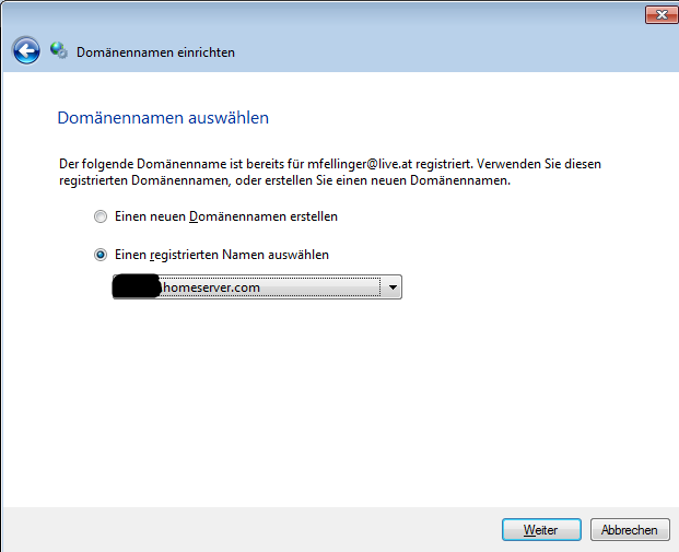

Hallo zusammen!
Ich hab mir am Freitag den WHS11 gekauft und natürlich gleich auf meinem Server installiert.
Das ist ein HyperV 2008 R2 Server.
Beim Einrichten bin ich auf folgendes Problem gestoßen:
1. Router einrichten
Ich habe einen LINKSYS WAG320N Wireless Router, UPnP ist aktiviert, die automatische einrichtung bricht ab, mit der Meldung das UPnP nicht aktiviert ist.
Ich habe nun also den Router selber eingerichtet. Port 80,443 und 4125 auf meinen WHS weitergeleitet -> 192.168.1.252
Dann im "Setup" weiter gegangen auf

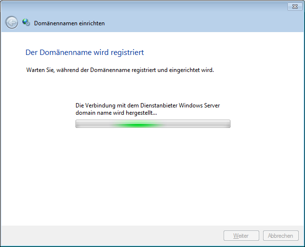

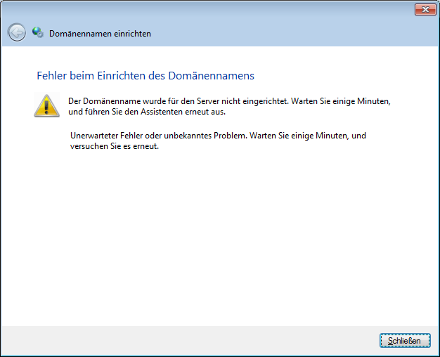

2. Domainname erstellen
Ich würde gerne eine xxx.homeserver.com Adresse verwenden diese hab ich auch erstellen lassen, allerdings bricht der Einrichtungsassistent wieder ab.
Wenn ich das dann erneut versuche kommt wieder ein Fehler (siehe Anhang!)
Ich hab gelesen das die Registrierung bis zu 24 Stunden dauern kann, diese Zeitspanne wäre dann auch schon vorrüber!
Wenn ich mich per xxx.dyndns.org verbinde dann komm ich auf den Server und kann mich auch einloggen und alles weitere machen!
Hat da jemand einen Tipp für mich?
lg
Mario

- 1
- domain1.png (23.83 KiB) 5668 mal betrachtet
- 2
- domain2.png (18.75 KiB) 5668 mal betrachtet
- 3
- domain3.png (19.9 KiB) 5668 mal betrachtet

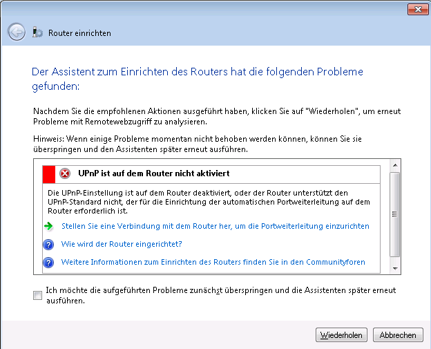

FELLINGA
- Beiträge: 15
- Registriert: 3. Jul 2011, 14:26
Re: Domainname einrichten
Gateway ist der Linksys Router, 192.168.1.254!
Wenn ich am Host die FW deaktiviere, funktioniert es auch nicht! ( Sollte es dann überhaupt?)
Wenn ich auf den grünen Pfeil klicke, siehe Anhang, komm ich genau in den IE unter http://192.168.1.254 , also zu meinem Router..
Danke schonmal für weitere Hilfe!
- UPnP.png (22.98 KiB) 5607 mal betrachtet

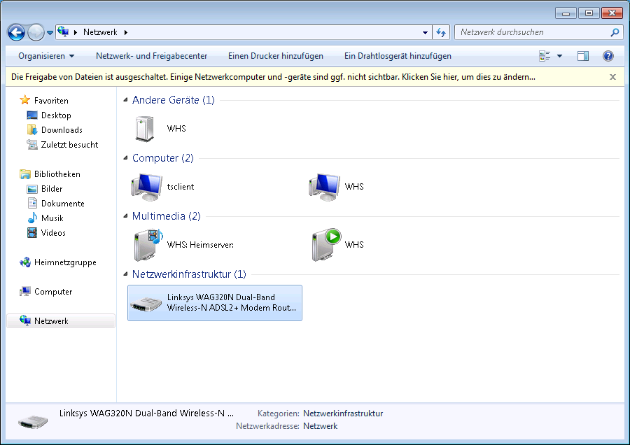

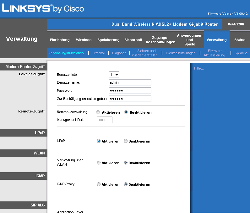

FELLINGA
- Beiträge: 15
Grad nochmal nachgesehn,
UPnP am Router is "aktiviert"
Router ist im Explorer sichtbar
Weiterleitung ist eingerichtet, 80,443 und 4125!
Ich versteh das nicht
- UPnP1.png (46.02 KiB) 5568 mal betrachtet
- UPnP2.png (33.87 KiB) 5568 mal betrachtet
- UPnP3.png (37.95 KiB) 5568 mal betrachtet

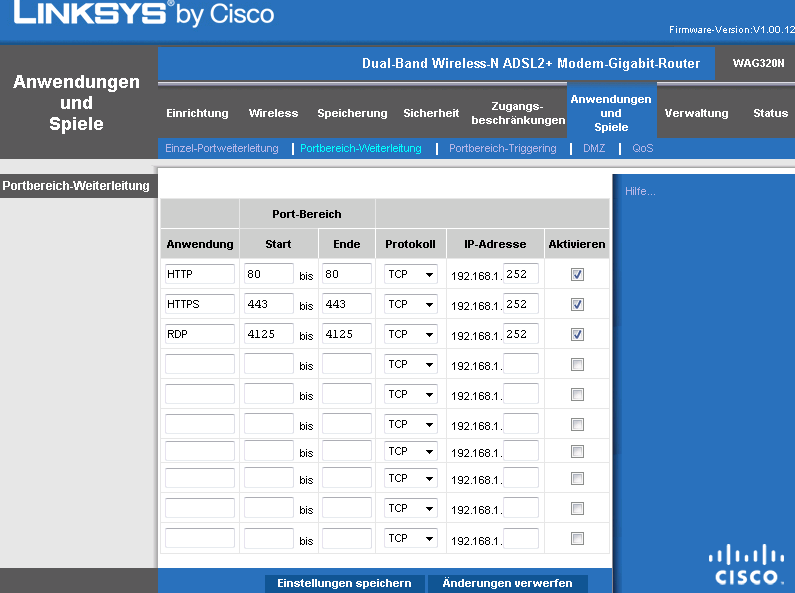

habe jetzt nochmal die Bilder gesehen. RDP hat den Port 3389. Kann es damit ein Problem geben?
FELLINGA
- Beiträge: 15
WHS braucht die 3 Ports die oben beschrieben sind, und 4125 dürfte der WEB Remote Port sein, von 3389 stand nichts in der WHS2011 Einrichtung, 3389 hab ich nämlich auf nen anderen Rechner weitergeleitet -> auf meinen Routing Server, der hängt im 10er und im 192er Netz, sodass ich von dem aus alle PC Remoten kann
Aber ich werds mal zuhause versuchen, den Port jetzt zu ändern wär wohl nicht so gut^^
Bin grad per RDP drauf
PS: abgesehen davon MUSS die weiterleitung funktionieren, da ich ja über xxx.dyndns.org auf den Server drauf kann, und sich alle Funktionen verwenden lassen!

Roland M.
- WHS-Experte
- Beiträge: 2761
- Wohnort: Graz, Österreich
Hallo!
Roland
Nur eine Frage: warum hast du hier die Bereichsweiterleitung verwendet und nicht die Einzelports (einen Reiter daneben)?FELLINGA hat geschrieben:Weiterleitung ist eingerichtet, 80,443 und 4125!
[Bild UPnP3.png]
Roland

2. Festplatte wieder ausgebaut, Hyper V Raid 1 Plattten eingebaut, WHS 2011 gestartet:
-> Domainnamen einrichten Versuch 1 -- Erfolgreich!! oO
Nur so zur Information!!
lg
