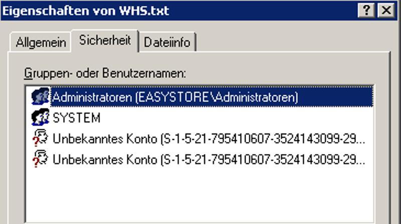

Bei dir werden die SID's angezeigt, das passiert wenn diese nicht in "lesbare Namen" umgestezt werdne können .. hast du die Shots auf dem Client oder auf dem Server gemacht ?

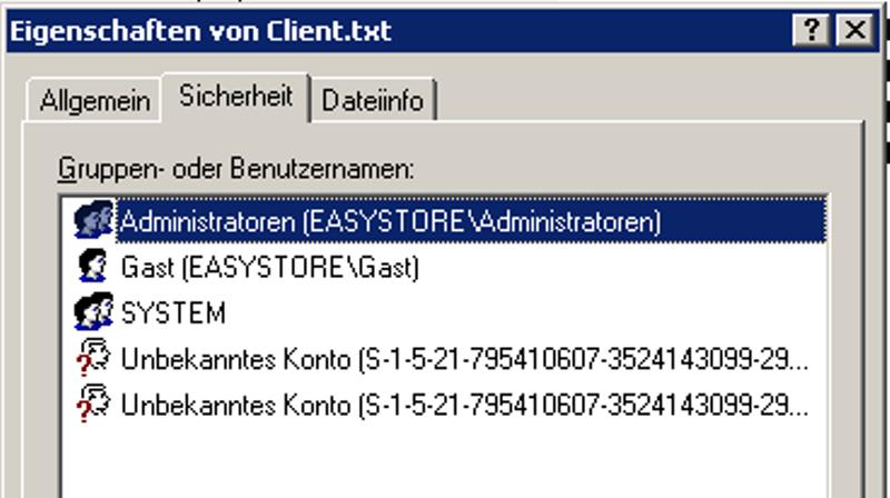

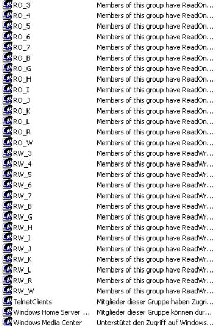

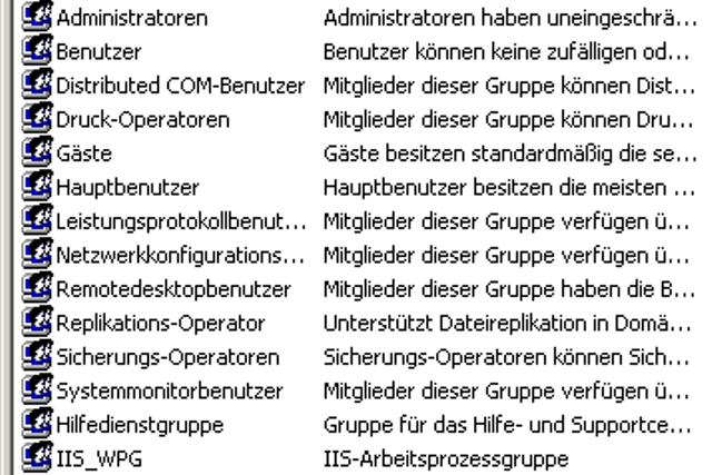

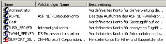

So, da bin ich wieder ... Weiß nun auch, dass die beiden Screenshots auf dem Server entstanden sind, weil auf meinem Win XP Home-Client "Sicherheit" unter Eigenschaften einer Datei gar nicht angezeigt wird. Auch finde ich in Win XP Home unter Computerverwaltung weder "Benutzer", noch "Gruppen".
Daher sind die vier nachfolgenden Screenshots alle auf dem Server enstanden. WHS.txt wurde, wie gesagt, auf dem Server erstellt (und ist nur dort zugänglich), Client.txt wurde auf dem Client erstellt, und ist sowohl auf dem Client (na klar ...) als auch auf dem Server zugänglich.
Hier die Screenshots
Eigenschaften/Sicherheit von WHS.txt auf Server
Eigenschaften/Sicherheit von Client.txt auf Server
Benutzer auf Server
Benutzer auf Server
Gruppen 1 auf Server
Gruppen 2 auf Server

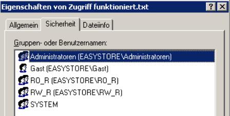

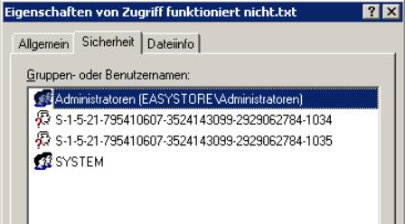

So, habe auf Basis der Ratschläge von Nobby1805 und larry mal weiter geforscht. Es sind nicht alle Dateien, die ich auf meiner EasyStore-Freigabe habe, von der beschriebenen "Zugriffskrankheit" befallen, sondern nur einige (ich weiß aber nicht wieviele). In jedem Falle weisen die "kranken" Dateien alle unter Eigenschaften/Sicherheit ca. folgendes Bild auf:
Zugriff funktioniert nicht
während die "gesunden" (Zugriff von überall in meinem Heimnetz möglich, egal wo Datei erstellt) unter Eigenschaften/Sicherheit alle ungefähr so aussehen und immer den Benutzer "Gast(EASYSTORE\Gast)" explizit aufgeführt haben:

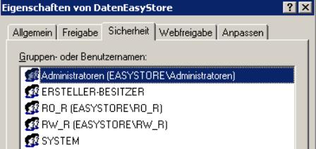

Auf Freigabe-Ebene sieht Eigenschaften\Sicherheit so aus:
Berechtigungen auf Freigabe-Ebene

Du müsstest dir das Haupt-Verzeichnis (die Verzeihnisse) selbst einmal ansehen .. das Problem ist m.E. nicht fehlende Gast sondern die faslche SID ...
Wenn es auf dem Hauptverzeichnis richtig ist dann klicke bitte dort auf Erweitert udn mach dann dort eine Haken bei "Berechtgung für alle untergeordneten... " und dannauf Übernehmen klicken

Nobby1805, mit Hauptverzeichnis meinst Du die Freigabe(n), also den freigegebenen Ordner (hier: "DatenEasyStore") auf höchster Ebene, oder?
Dort ist wohl alles in Ordnung, siehe den untersten Screenshot in meinem Posting von heute morgen. Werde ich heute abend ausprobieren.
Red_Indian
Re: Datei: Zugriff verweigert
Nein mit Hauptverzeichnis meine ich Software, Fotos, Öffentlich .. also die freigegeben Verzeichnisebenen aber nicht die Freigabe
