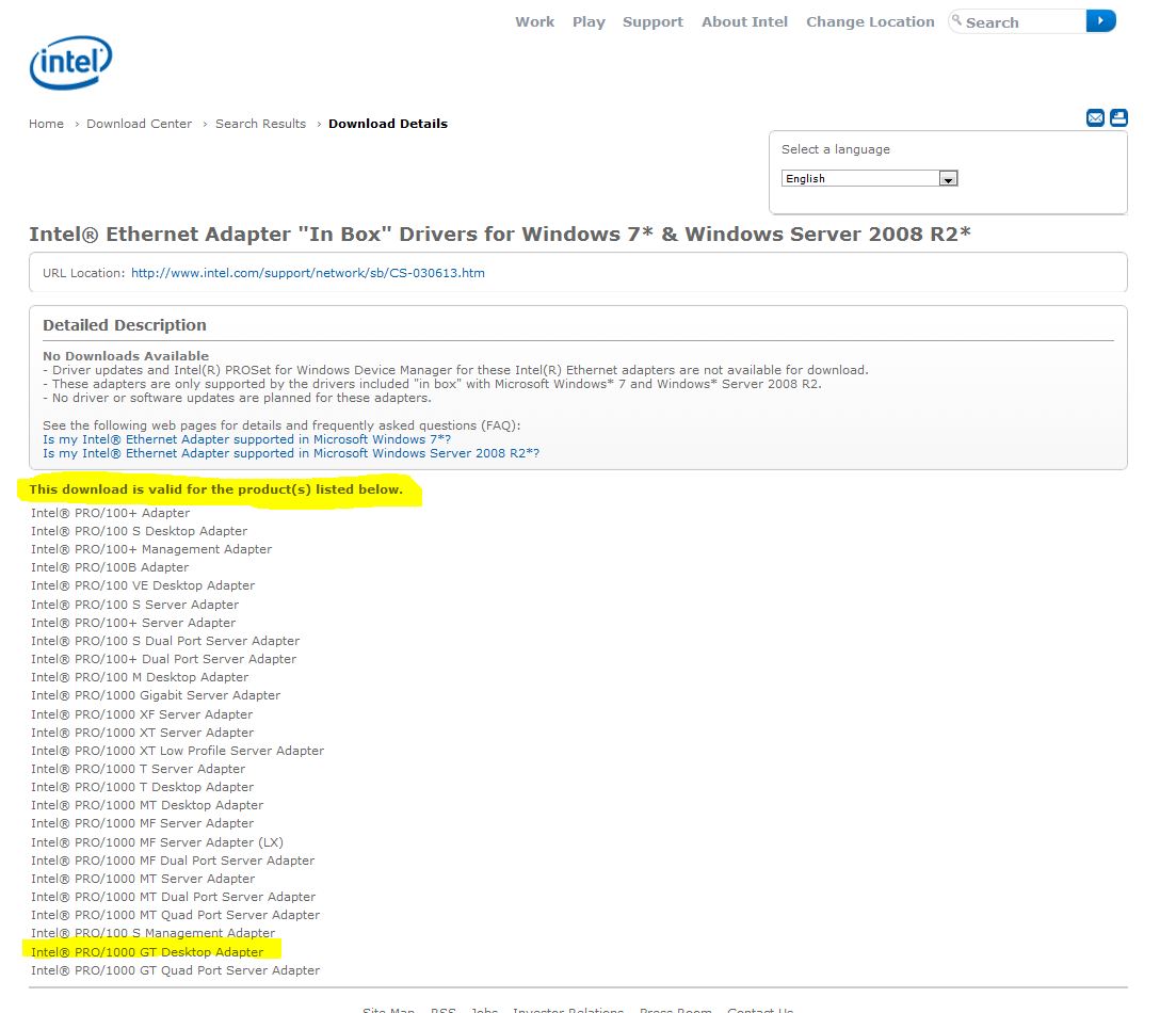

Ich habe gerade mir die Settigs der Intel Pro/1000 GT Desktop angesehen, und festgestellt, das es zwar Windows Treiber gibt (im Betriebssystem vorhanden) aber keine IntelPro Software für Deine NIC.
Das heist: Deine Netzwerkkarte funktioniert zwar, ist aber nicht voll konfigurierbar. Für die Intel Pro/1000 GT Desktop gibt es schlicht und ergreifend keinen Treibersupport für Windows Server 2008 R2, was der WHS 2011 nun mal ist.
Das wiederum bedeutet: Keine Konfigurierbarkeit = kein Wake on LAN.
Bleibt Dir nur eine andere Netzwerkkarte zu benutzen.

@traseus, danke für die info mit den inbox drivers, hab ich auch so gelesen und das ärgert mich natürlich. Was für ne bezahlbare PCI-E Lankarte für LO wird enn so empfohlen ? Eine Pro 100PT Dual ist mir zu teuer.
Ne Logilink für 8€, taugt das was ?? Eine Intel Pro 1000CT hat auch keine Treiber für WHS2011 :-(

@ Chillgurke: Wake on LAN funktioniert ohne zu tricksen ohne die Intel Software mit keiner Intel Netzwerkkarte unter WHS2011.
@ ogonogondo: Du must bei Intel nach Treibern für Server 2008 R2 suchen. Der WHS 2011 baut auf dem Server auf. Eigene Treiber für den WHS 2011 gibt es nicht. Wie Du meiner Signatur entnehmen kannst, werkelt in allen meinen Clients die CT Version der Karte unter Win7x64. Allerdings habe ich gerade festgestellt, das Intel die Software für Win7x64 für die CT Version nicht mehr anbietet. Warum weiß ich nicht.
Eine Logilink für 8€ wird wahrscheinlich auch kein Wake on LAN unterstützen. Wenn doch, wird sie aber deutlich schlechtere Übertragungsraten haben, als eine vergleichbare Intel. Selbst die so oft verbauten Realtek Onboard GigLAN Module sind langsamer als die doch relativ teuren Intelkarten.
Für was Du Dich entscheidest liegt an Dir, aber solltest Du LightsOut benutzen wollen, solltest Du in den Spezifikationen der Netzwerkkarte nach WOL tauglich und Treibern für Server 2008 R2 suchen. Sonst klappt es meist nicht.
