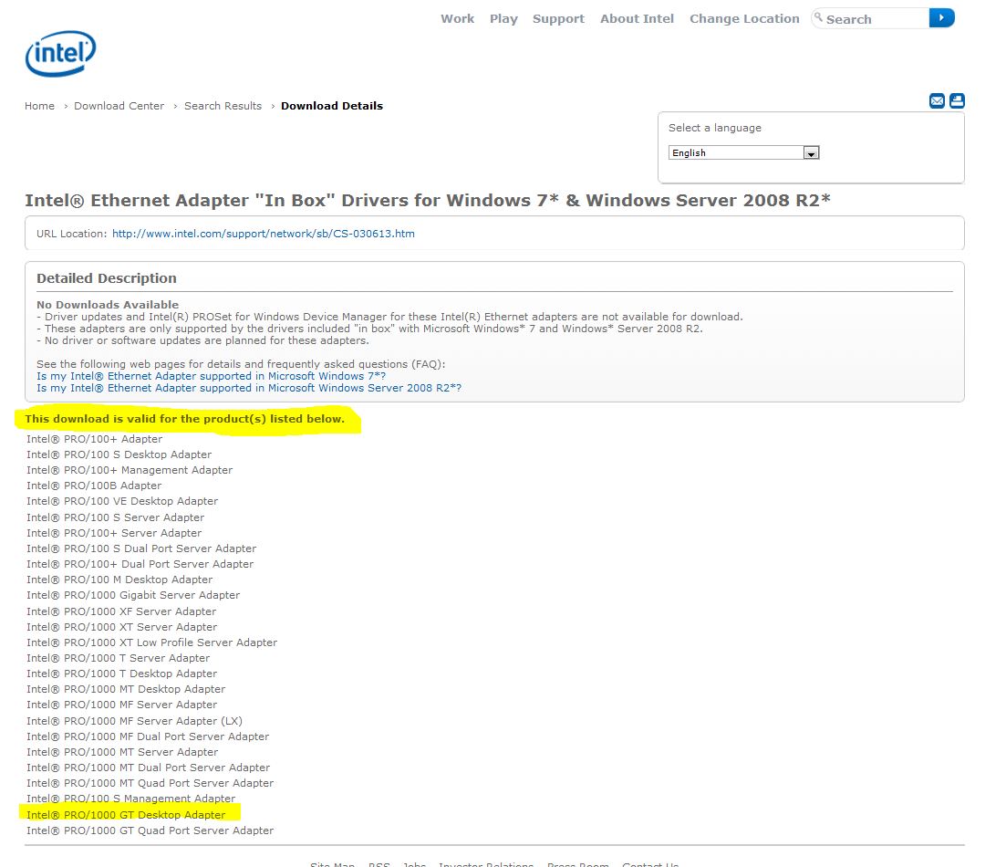

Ich habe gerade mir die Settigs der Intel Pro/1000 GT Desktop angesehen, und festgestellt, das es zwar Windows Treiber gibt (im Betriebssystem vorhanden) aber keine IntelPro Software für Deine NIC.
Das heist: Deine Netzwerkkarte funktioniert zwar, ist aber nicht voll konfigurierbar. Für die Intel Pro/1000 GT Desktop gibt es schlicht und ergreifend keinen Treibersupport für Windows Server 2008 R2, was der WHS 2011 nun mal ist.
Das wiederum bedeutet: Keine Konfigurierbarkeit = kein Wake on LAN.
Bleibt Dir nur eine andere Netzwerkkarte zu benutzen.
