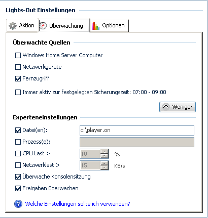

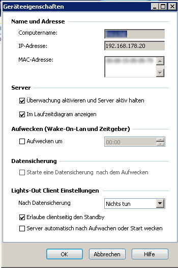

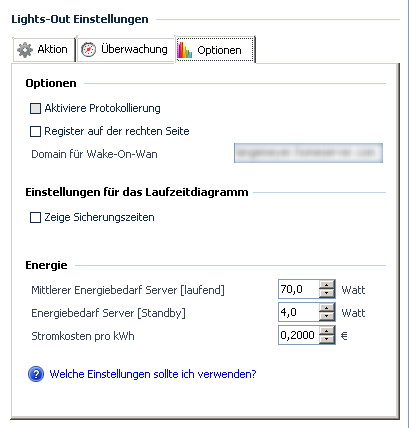

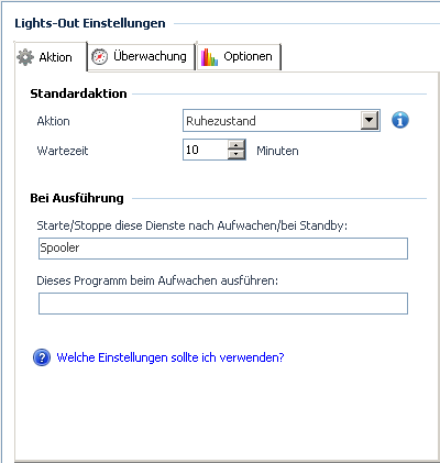

Hmm .. kein Plan :( Grad kam wieder die Drive .. Fehlermeldung
Hier die Screens der Einstellungen:

und dass der WHS nicht runterfährt solange der Client aktiv ist ist doch mit dem Haken bei "Überwachung aktivieren ..." klar :roll:
Re: Kein Schlaf, solange WebRadio auf Client läuft
Und was hat es mit der überwachung der Datei "Player.on" auf sich?
Kann es sein, dass diese mit deinem Webradio in Verbindung steht und daher der WHS nicht in Standby geht?

Nein, die ist für einen Hardwareplayer ;). Wie gesagt, dann hatte ich die Clientüberwachung wohl nicht richtig interpretiert. Trotzdem danke. Immer wieder super Support hier!

Alles andere macht gerade keinen Sinn. Wenn die Clientüberwachung nicht aktiv ist, müsste der WHS immer in Standby gehen. Ist diese Aktiv bleibt der Server immer an, wenn der Client läuft.

Nobby1805 hat geschrieben: und dass der WHS nicht runterfährt solange der Client aktiv ist ist doch mit dem Haken bei "Überwachung aktivieren ..." klar :roll:
Aber hat er die Clients in den überwachten Quellen mit angegeben??

larry hat geschrieben:Ich würde trotzdem mal schauen, ob es eine Player.on gibt, wenn am Client der Webplayer gestartet ist.
Die "player.on" kommt von einem Plugin des Squeezebox-Softwareservers von Logitech. Wenn als Software-Webradio auf dem Client auch das Programm Squeezebox- Player genutzt wird, wird die "player.on" ebenso erstellt. Bei anderen Softwareplayern passiert gar nix.
