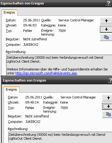

Gibt es im Ereignisprotokoll ebenfalls eine Fehlermeldung zum Dienststart? (Mit dem Hinweis auf die 30000ms Wartezeit).
Re: 1.5.1, Dienst auf XP startet nicht immer
Ja, heute 2 mal
LO Dienst.PNG (19.3 KiB) 4051 mal betrachtet
