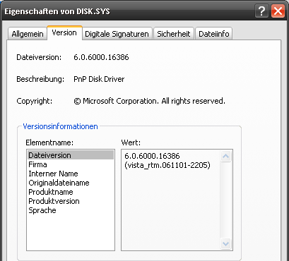

Welche Version hast du denn? Bei mir sind die Dateien vom 7.10.2009 bzw. 29.11.2009 ... den Treiber müsste man austauschen können
Ich würde erst einmal die Einstellung der Platten im BIOS (äh UEFI) überprüfen und verändern ...
- disk.sys PC Recover.PNG (18.3 KiB) 3815 mal betrachtet

Du hast recht, der Treiber in meinem system ist vom 29.11.2009.
