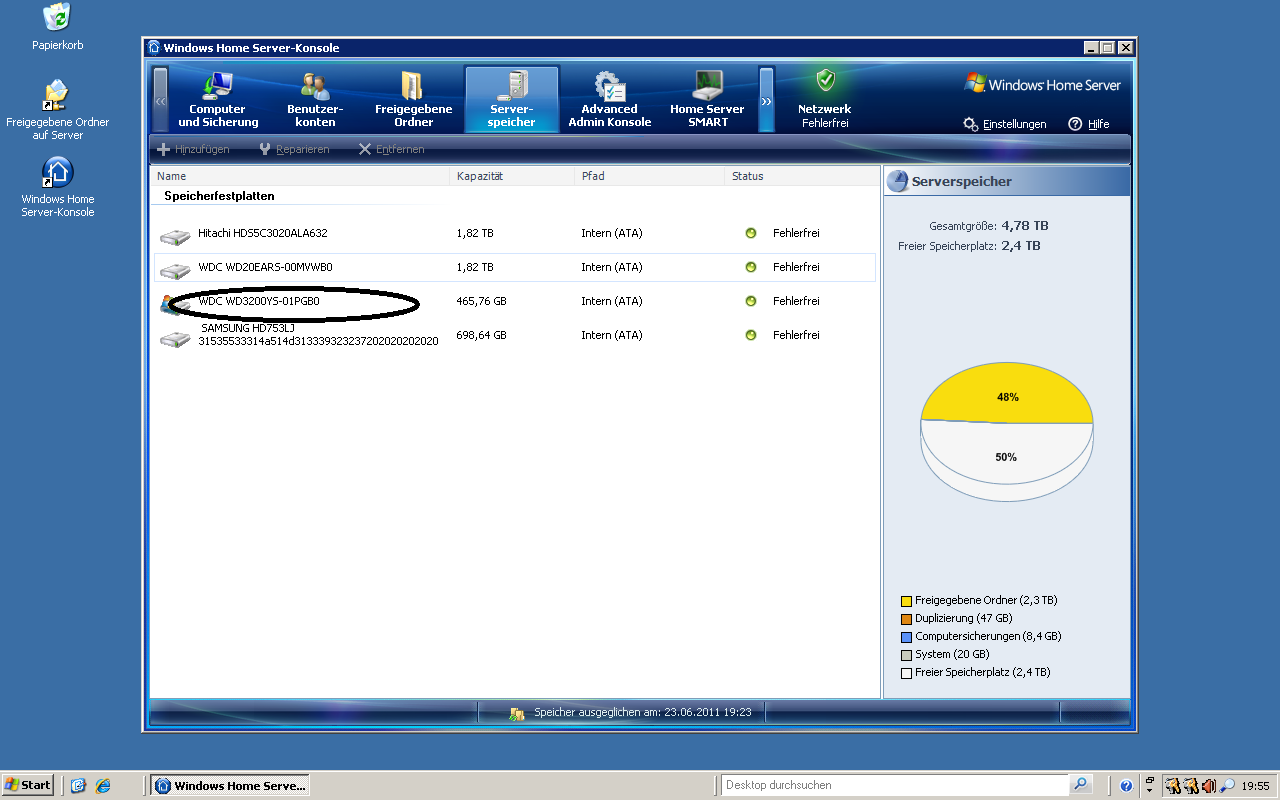

was zeigt denn Konsole > Serverspeicher an ... mach bitte einen ScreenshotAn den Clients kommt bei mir die Meldung Netwerk sei gefährdet - gelb unterlegt. Die Meldung besagt, Status dier HDD xxx questionable. Die HDD -Bezeichnung ist genau die der alten defekten. Wie bringe ich dem Server bei, dass die HDD gar nicht mehr vorhanden ist? Es gibt keine Option, diese Meldung zu ignorieren.

Screenshot kann ich heute abend machen, wenn ich wieder zu Hause bin. Im Serverspeicher taucht sie auch nicht mehr auf. Screenshot folgt.

So, habs anscheinend an den Augen, Nobby du liegst mir deiner Vermutung richtig. Die Sys.HDD taucht im Serverspeicher unter dem Namen der alten HDD auf, aber wird mit der Größe der Neuen angezeigt.

Re: HDD Fehler trotz nicht vorhandener HDD
Da ist beim Recovery der ManufactureName nicht abgeändert worden, die InstanceID ist OKManufactureName = WDC WD3200YS-01PGB0
InstanceID = \\?\ide#diskwdc_wd5000aads-00s9b0___________________01.00a01#5&3d0951c&0&0.0.0#{53f56307-b6bf-11d0-94f2-00a0c91efb8b}
Ich hatte vor einiger zeit ein Tool gepostet mit dem man den ManufactureName ändern kann
viewtopic.php?f=45&t=14265
