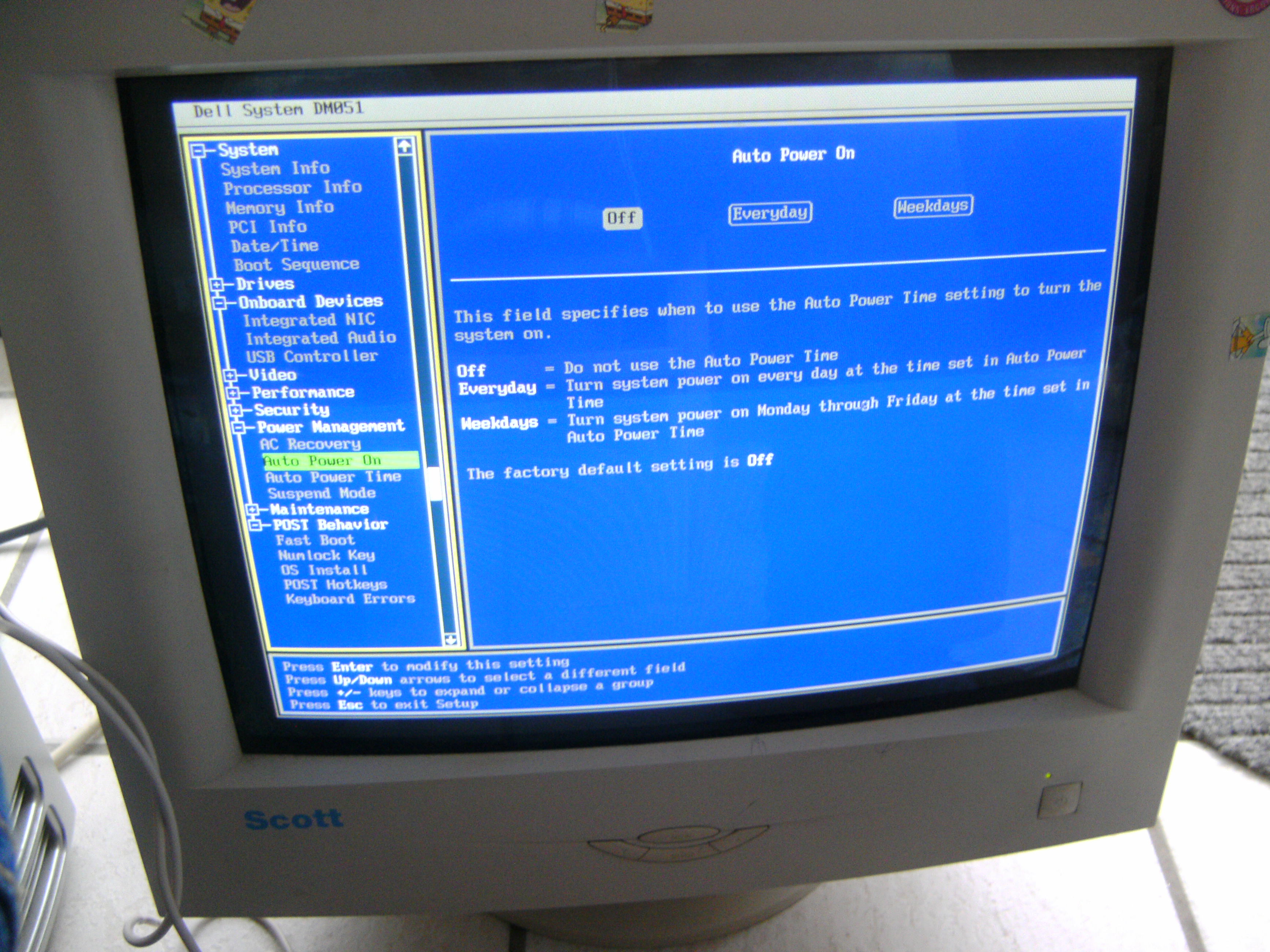

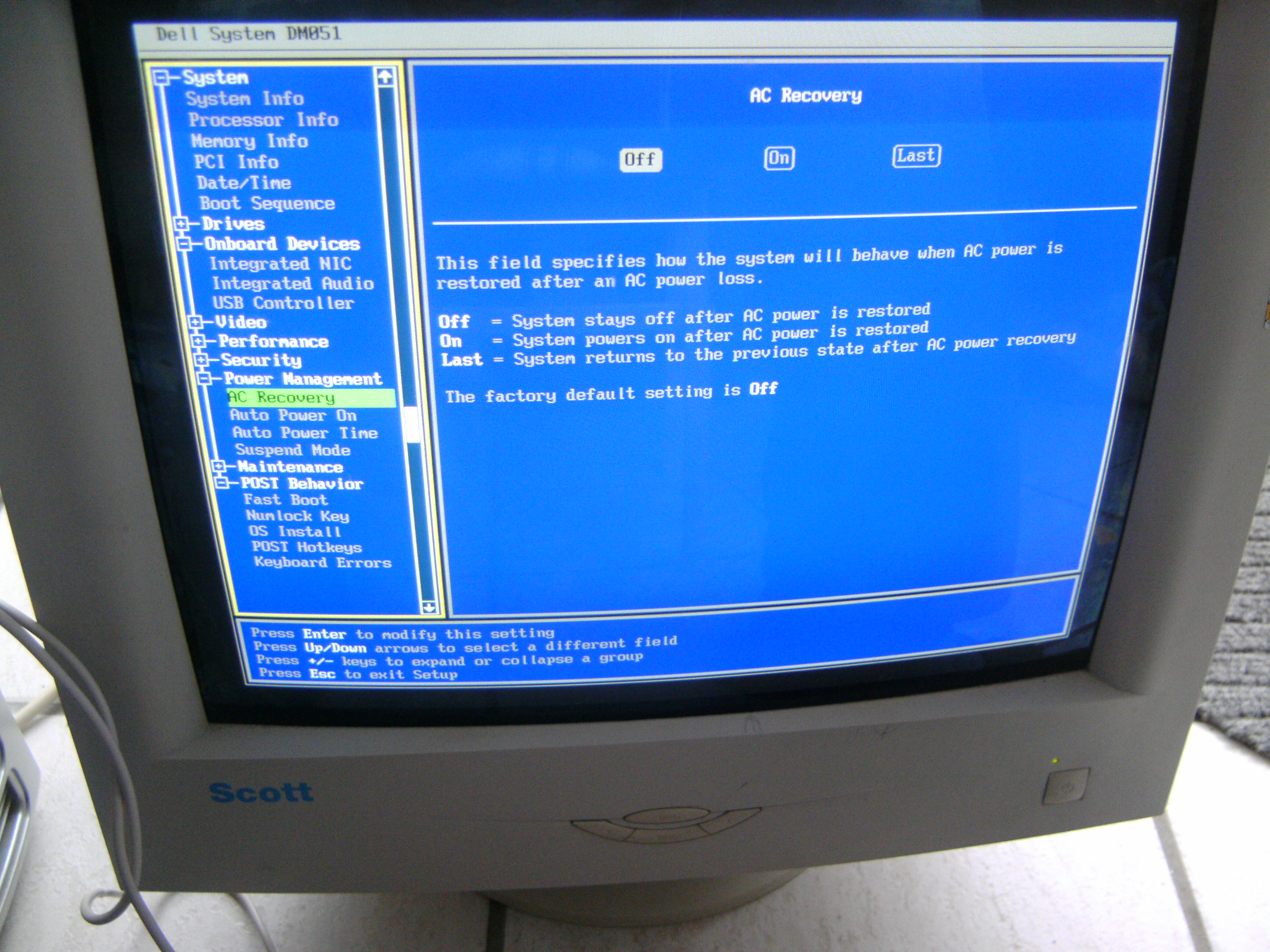

chilli
Beiträge: 14
Registriert: 9. Aug 2010, 22:39
Re: Lights Out fährt den WHS immer in den Satndby
Beitrag von chilli »
Hier auch noch ein Foto vom BIOS " Power Managment"
WHS Server aufgesetzt auf einen Dell Dimension 5150 mit Intel Pentium D 2,8 GHz,
4GB Ram, Grafik ATI Radeon X300, per Gigabit Lan mit Client1 verbunden.
Client1 Intel Quad 4*2,66 GhZ 4GB Ram OS: Win 7 Ultimate 64 Bit
Client2 Intel P4 2,6 GhZ 1 GB Ram OS: Win 7 Ultimate 32 Bit

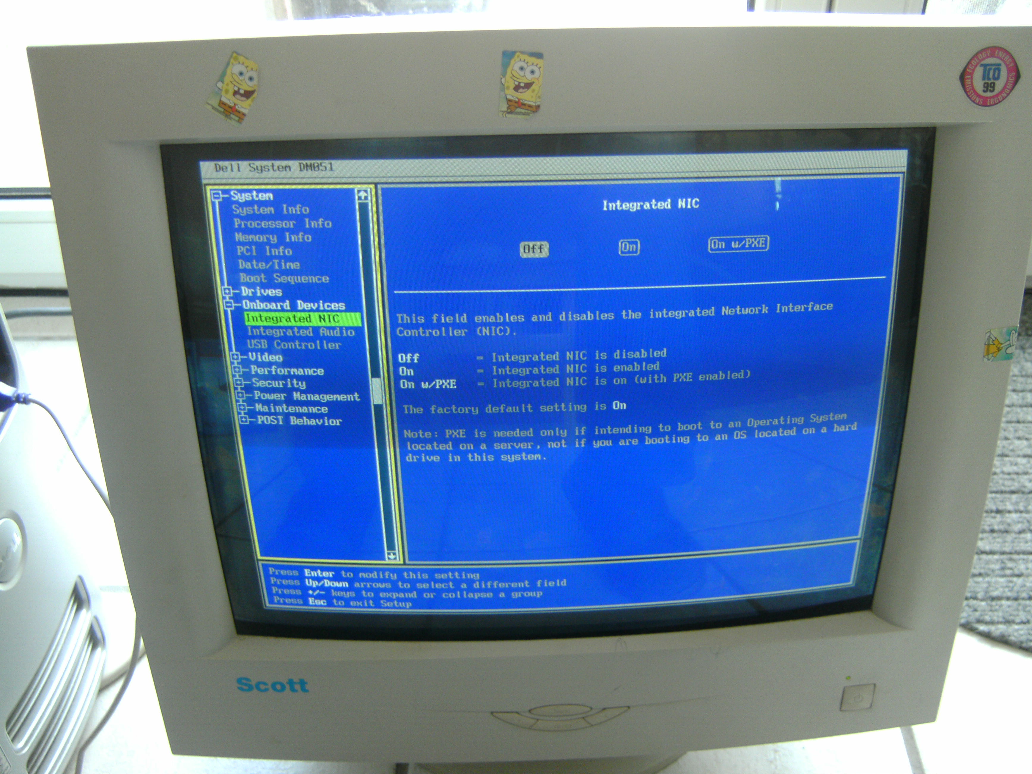

Was gibt es im Bios unter Onboard Devices - Integrated NIC
Ich kann auf dem Clienten (Win7) auch die Einstellung "Power managment" der Lan-Karte nicht finden.
Kannst du da mal einen Screenshot machen?
chilli
Beiträge: 14
Hi Martin,
hab den Monitor noch mal angeschlossen und das Foto gemacht. Glaube aber nicht das diese Einstellungen, die man hier vornehmen kann, irgend was zu dem Problem beitragen.
Die Integrierte netzwerkkarte habe ich nun abgeschaltet. Sie war vorher "on".
Gruß Chilli
Nee, das ist es nicht. Ich hab jetzt kein Dell Bios vor mir wo ich nachsehen könnte, es sollte aber eine Einstellung zum Wake-On-Lan geben wenn es nicht von Haus aus aktiv ist.
Allerdings hat das mit Lights-Out selbst nichts mehr zu tun sondern ist Sache der Hardware und des Bios.
