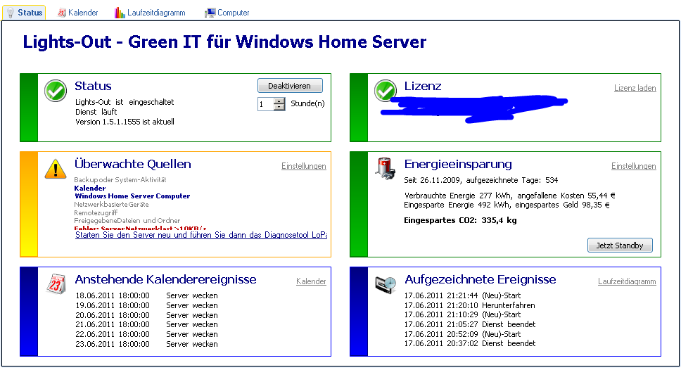

ich habe mein Lightsout 1 (WHS1) von der Version LightsOutInstaller1.5.0.1470 auf die aktuelle 1555 aktualisiert.
Zuerst durch drüberinstalieren, dann per Deinstalation und Neuinstalation.
Mein Problem ist, ich habe seitdem im Statustab bei der Überwachung den Eintrag Fehler ServerNEtzwerklast>10KB/s
Starten sie den Server neu und führen sie dann das Diagnosetool LOPa...
Mehr kann man nicht lesen, siehe screenshot.
Wenn ich den Server neu starte und auf den Link klicke passiert leider nichts.
Was mache ich falsch? In der Hilfe, den FAQs und im Forum habe ich leider nichts gefunden.
Was ich eben noch getestet habe, wenn ich auf die Vorgängerversion zurückgehe gibt es das Problem nicht.
Ein Tip deinerseits wäre toll!

Fehlermeldung Überwachte Quellen Netzwerklast
vanish0845
- Beiträge: 139
- Registriert: 30. Nov 2009, 12:51
- lightsout.PNG (51.66 KiB) 2691 mal betrachtet

Bei mir stürzt die Home Server Konsole ab (reproduzierbar). Die Hilfeseite kommt nicht.
- "lodctr /R:PerfStringBackup.ini" und Neustart hat nicht geholfen
- "lodctr /R" und Neustart haben leider auch nicht geholfen.
Die Fehlermeldung ist immer noch da. Ich gehe erst mal wieder zurück zur Vorgängerversion 1.5.1470, da bekomme ich die Fehlermeldung nicht.
