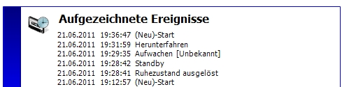

Es ist wie verhext.
Der Server wird wieder direkt nach dem Standby von unbekannt aufgeweckt. In der Zwischenzeit ist er nur in ein neues Gehäuse umgezogen und LO wurde upgedatet.
Alle Einstellungen (auch BIOS) wie zuvor als es funktionierte.
Der Server war heute komplett aus und nach dem Einschalten ging er nach 15Min in den Standby und wurde direkt wieder geweckt. Danach ging er aber nicht mehr in den Standby, bis ich ihn manuell runterfuhr. Also stellt sich der Fehler etwas anders als zuvor dar.
Bin ratlos.
Bin ratlos.
- lo.jpg (35.16 KiB) 4284 mal betrachtet
Zuletzt geändert von FAndy am 21. Jun 2011, 19:49, insgesamt 1-mal geändert.

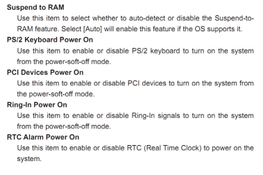

- Beiträge: 10034
Re: Server läuft nach Standby immer wieder an
Ist eventuell im Bios das Aufwecken für Tastatur/Maus aktiv? Schalt mal alle Weckereignisse ausser PME oder LAN ab, siehe auch http://homeserversoftware.com/lo/whs201 ... s_bios.htm
FAndy
- Beiträge: 39
- Registriert: 13. Apr 2010, 09:10
Maus Tastatur war Disabled und das einzig aktive Wecken war "RTC alarm power on" was auf by OS stand und nun auch auf disabled gesetzt wurde.
Das UEFI-Bios des H67M-ITX ist recht spartanisch.
- UEFI.jpg (56.89 KiB) 4258 mal betrachtet
