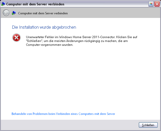

zwei Probleme habe ich, von denen ich nicht weiß, ob sie zusammenhängen ...
a) beim Installieren des Connectors auf dem ersten Client - XP Home - erfolgt ein Abbruch - Meldung siehe unten.
Da auf dem Server ein unvollständiger Eintrag entsteht, habe ich diesen über das Dashboard (... entfernen) gelöscht.
b) Nach einem Neustart geht nun plötzlich auch das Dashboard nicht mehr. Es erscheint das Startbanner, dann blitzt kurz der
Startscreen auf - und weg ist es.
Was kann ich tun ?
Was kann ich tun ?
- Connector - Abbruch-Meldung
- whs-conn-abgebrochen.jpg (92.92 KiB) 8587 mal betrachtet

In der Log-Datei "ClientDeploy.log" finde ich folgende Zeilen:
[15536] 110618.192304.1875: ClientSetup: Running MSI threw an exception:Microsoft.Deployment.WindowsInstaller.InstallerException: Schwerwiegender Fehler bei der Installation.
bei Microsoft.Deployment.WindowsInstaller.Installer.CheckInstallResult(UInt32 ret)
bei Microsoft.WindowsServerSolutions.ClientSetup.ClientDeploy.Helper.RunMsi(String msiPathOrProductCode, String logFilePath, Dictionary`2 msiProperties, Boolean install, ProgressChangedEventHandler progressHandler)
[15536] 110618.192304.1875: ClientSetup: RunMsi returned error: RetCode=1603
[15536] 110618.192304.1875: ClientSetup: Failed to install C:\WINDOWS\Temp\Client Deployment Files\ClientCoreX86.msi
[15536] 110618.192304.1875: ClientSetup: Exting InstallSoftwareTask.Run
Kann jemand etwas damit anfangen ?

Re: Connector Installlation abgebrochen + Dashboard kaputt
Wenn die Installation am Client nicht funktioniert, solltest du folgende Punkte testen:
- Alle Windows Updates ausführen.
- Alter Ordner löschen (Programmdata / Windows Server). Falls vorhanden auch vom V1 im Ordner Windows Home Server.
- Mediacenter deinstallieren.
Hat leider nichts gebracht !
- Windows Updates waren schon aktuell
- \Windows Home Server existierte noch, ist jetzt gelöscht
- Mediacenter hab ich keines.
Und nun ?
Hast du evtl. eine Idee, was mit dem Dashboard sein kann ?
Von Schriftart bis Arbeitsgruppe habe ich schon alles mögliche abgeklappert ...
Und nun ?
Ok, Mediacenter ist bei XP natürlich kein Thema.
Hast du evtl. irgendetwas an Sonderzeichen im Server-, Client- , Benutzernamen oder im Kennwort des Admins. Versuche hier mal ggf. testhalber nur Buchstaben zu verwenden.
Ich habe einen Bindestrich im Admin-Kennwort.
Gerade habe ich - einfach so - den Connect vom uralten ASUS Laptop (XP Home) gestartet. Lief auf Anhieb durch, hat das Launchpad sauber installiert. Was macht also beim "großen PC" die Probleme ?
Leider kann ich auch vom Laptop aus Dashboard nicht aufrufen, diese Macke scheint beim Server zu liegen.
Ich komme nicht weiter
Mir fällt auf, dass der Connector an den anderen PCs als "Connector(<ip-Adresse>).exe" gestartet wird, während das auf dem Problem-Client als "Connector(2002_5de9_704b_0_89d1_10c7_2ebf_fe9f).exe" dargestellt wird.
Hat das eine Bedeutung ? Ich finde diesen Key sonst nirgends (Registry, V erzeichnisse) ...
sieht mir irgendwie nach IPv6 aus ...
... und was bedeutet das ?
Soll/ Muss ich iPv6 auf dem Client deaktivieren ?
Es ist zum Haareraufen ! Anscheinend (Meldung bei der Connector-Installation) stehen Teil-Infos des Client auf dem Server.
Über das Dashboard löschen kann ich es nicht, weil das plötzlich wieder nicht mehr funktioniert. Die Einstellung liegt noch auf dem "richtigen" Design, das ich heute wieder eingestellt hatte (s. oben). Woran liegt das nun wieder ??
