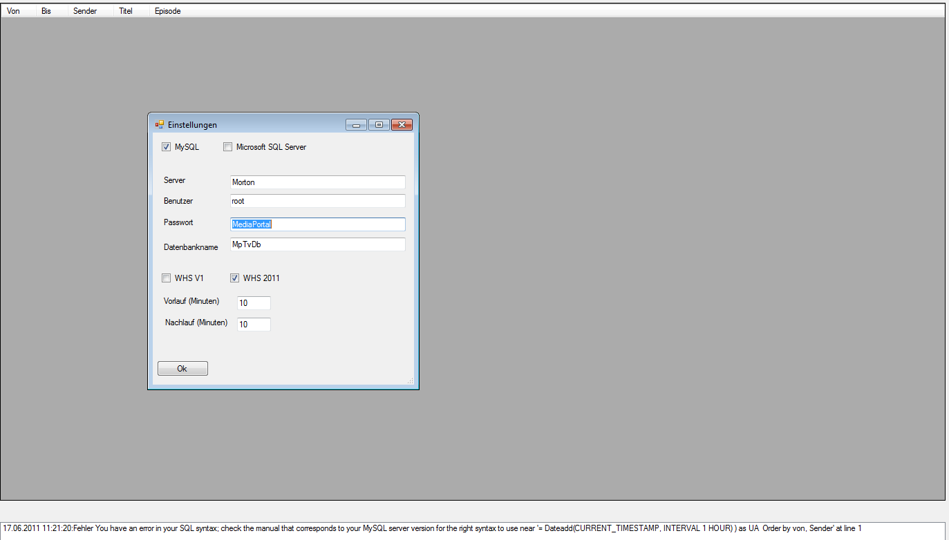

Grüss euch,
ich habe das Tool mit MySql versucht. Leider bekomme ich diese Fehler Meldung. Siehe Bild
Kann mir da jemand helfen ? was ich falsch mache.
gruß
Halvi
gruß
Halvi

Re: Tool für Kalendereinträge aus MediaPortal (Beta)
Hallo Halvi,
du hast da nichts falsch gemacht. Das ist ein Programmfehler von mir.
Ich schau mir das heute Abend an und werde spätestens morgen eine neue Version hier einstellen.

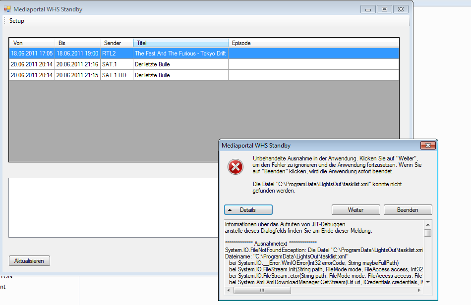

hi Larry,
ist mir schon unangenehm, aber jetzt kommen andere Fehler auf, habe Screenshot gemacht, so wie den Fehler hier her gepostet.
halvi
Fehler:
Informationen über das Aufrufen von JIT-Debuggen
anstelle dieses Dialogfelds finden Sie am Ende dieser Meldung.
************** Ausnahmetext **************
System.IO.FileNotFoundException: Die Datei "C:\ProgramData\LightsOut\tasklist.xml" konnte nicht gefunden werden.
Dateiname: "C:\ProgramData\LightsOut\tasklist.xml"
bei System.IO.__Error.WinIOError(Int32 errorCode, String maybeFullPath)
bei System.IO.FileStream.Init(String path, FileMode mode, FileAccess access, Int32 rights, Boolean useRights, FileShare share, Int32 bufferSize, FileOptions options, SECURITY_ATTRIBUTES secAttrs, String msgPath, Boolean bFromProxy, Boolean useLongPath)
bei System.IO.FileStream..ctor(String path, FileMode mode, FileAccess access, FileShare share, Int32 bufferSize)
bei System.Xml.XmlDownloadManager.GetStream(Uri uri, ICredentials credentials, IWebProxy proxy, RequestCachePolicy cachePolicy)
bei System.Xml.XmlUrlResolver.GetEntity(Uri absoluteUri, String role, Type ofObjectToReturn)
bei System.Xml.XmlTextReaderImpl.OpenUrlDelegate(Object xmlResolver)
bei System.Threading.CompressedStack.runTryCode(Object userData)
bei System.Runtime.CompilerServices.RuntimeHelpers.ExecuteCodeWithGuaranteedCleanup(TryCode code, CleanupCode backoutCode, Object userData)
bei System.Threading.CompressedStack.Run(CompressedStack compressedStack, ContextCallback callback, Object state)
bei System.Xml.XmlTextReaderImpl.OpenUrl()
bei System.Xml.XmlTextReaderImpl.Read()
bei System.Xml.XmlTextReader.Read()
bei MP_WHS_Standby.frmMain.loadxml2(String PfadXML)
bei MP_WHS_Standby.frmMain.BackgroundWorker1_ProgressChanged(Object sender, ProgressChangedEventArgs e)
bei System.ComponentModel.BackgroundWorker.OnProgressChanged(ProgressChangedEventArgs e)
bei System.ComponentModel.BackgroundWorker.ProgressReporter(Object arg)
************** Geladene Assemblys **************
mscorlib
Assembly-Version: 4.0.0.0.
Win32-Version: 4.0.30319.235 (RTMGDR.030319-2300).
CodeBase: file:///C:/Windows/Microsoft.NET/Framework/v4.0.30319/mscorlib.dll.
MP_WHS_Standby
Assembly-Version: 1.0.0.0.
Win32-Version: 1.0.0.0.
CodeBase: file:///C:/Program%20Files%20(x86)/Team%20MediaPortal/MP_WHS_Standby_2011_06_18_2/MP_WHS_Standby.exe.
Microsoft.VisualBasic
Assembly-Version: 10.0.0.0.
Win32-Version: 10.0.30319.1 built by: RTMRel.
CodeBase: file:///C:/Windows/Microsoft.Net/assembly/GAC_MSIL/Microsoft.VisualBasic/v4.0_10.0.0.0__b03f5f7f11d50a3a/Microsoft.VisualBasic.dll.
System
Win32-Version: 4.0.30319.232 built by: RTMGDR.
CodeBase: file:///C:/Windows/Microsoft.Net/assembly/GAC_MSIL/System/v4.0_4.0.0.0__b77a5c561934e089/System.dll.
System.Core
- Bildschirmfoto 2011-06-18 um 18.57.12.png (70.12 KiB) 12966 mal betrachtet
