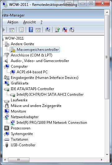

Hallo
weiss vielleicht jemand wo ich einen treiber herbekomme
für den Scaleo Homeserver (whs2011 intalliert und läuft soweit)
im gerätemanager steht unter andere geräte
Massenspeichercontroller mit gelben ausrufezeichen
gruss thomas

Re: scaleo Gerätemanager Massenspeichercontroller
Wenn ich mich recht entsinne, müsste der Scaleo einen Intel Chipsatz mit einem ICH7 Controller haben.
Diesen solltest du bei Intel direkt finden können.
Danke für die Info
ich habe die Inteltreiber erneuert bzw. installiert
nur an diesem eintrag massenspeichercontroller
hat sich nichts verändert
Bild im Anhang
Bild im Anhang
OK. Der ICH ist schon installiert.
Der Scaleo hat wohl noch einen ESATA Anschluss. Dieser wird vermutlich mit einem weiteren Controller realisiert, da der ICH7 nur 4 Ports hat.
Ich weiß jetzt aber nicht, welcher Hersteller und welche Bezeichnung dieser hat.
Du könntest mal im Handbuch schauen oder eine Hardwareinfo-Programm installieren (Everest, SiSoft Sandra ...) und schauen welchen Chipsatz dieser Controller hat.
Bei dem Hersteller solltest du dann fündig werden.
Nachtrag: Ist wohl ein Silicon 3132. siehe hier:
viewtopic.php?f=60&t=13819
