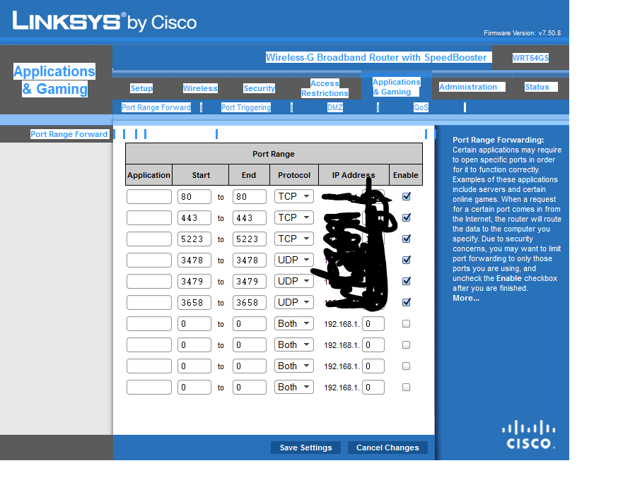

Ich komme nicht auf mein server drauf.
Der Sagt immer in den Einstellungen>Remotezugriff: Nicht Verfügbar. Wenn ich sage Reparieren.
Die ersten 2 Schritte klappen.
Der hängt bei Es wird Überprüft ob,ihre Remotewebseite vom internet aus aufgerufen werden kann.
Ka ich hab halt vom WHS nicht so wirklich Plan.

Dann hast du wohl die Ports (80/443) nicht im Router freigegeben...

Laut Router sind die Freigegeben.
Re: Frage zu WHS 2011
Was soll man aus diesem Satz rauslesen?Nachtigall2011 hat geschrieben:Laut Router sind die Freigegeben.
Also ohne paar detailliertere Angaben, wird dir hier keiner helfen können. Wenn du nicht alles beschreiben willst oder kannst, können evtl. auch ein paar Screenshots von der Routereinstellung und der Anzeige im Dashboard weiterhelfen. Anhand deiner Angaben kann ich nicht sagen, wo ein Fehler vorliegt.

Ich hab ein Router von Linksys Model:WRT54GS

okay, versuchen wir es mal ganz langsam.
hast du bei M$ einen domainnamen registriert? ( xxxx.homeserver.com)
oder hast du sogar einen dyndns-account eingerichtet?
wenn ja, ist der whs mit den daten der xxx.homeserver adresse ausgestattet?
oder im fall von dyndns der router?
erst wenn eines von beiden passiert ist, müssen wir uns um eventuelle port freigaben kümmern.
mach doch bitte mal ein paar screenshots von den relevanten seiten und lade die hoch. bitte die sensiblen daten unkenntlich machen.

Also ich hab mir ne xxx.homeserver.com adresse eingerichtet. dort ist die ja automatisch eingetragen wenn ich mich gereggt habe.
Der Router ist nicht über dyndns eingerichtet.
Ha fehler gefunden. Lag doch an den port nur ich befürchte das ich jetzt mit den anderen geräten nicht aufs internet zugreifen kann wie etwar ps3.
