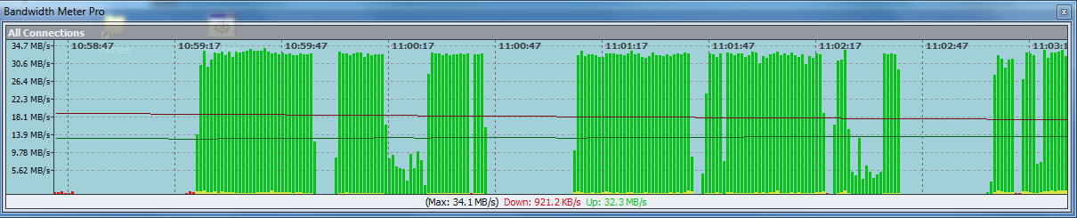

ich verzweifle gerade mal wieder an meinem WHS.
Habe einen HP Vault X312 mit Atom D510 und 4 WD 2GB Platten am Start.
Wenn ich Daten vom WHS auf einen anderen Rechner kopieren möchte, so passiert das nur Trunkweise.
Anfangs tippte ich auf ein Netzwerkproblem, das ich aber mit NetIO ausschließen konnte.
In dem angehängten Bild habe ich am Anfang eine NetIO Messung und danach ein Dateikopiervorgang (durchgängig).
data - Remotedesktopverbindung_2011-05-28_10-38-34.png (78.94 KiB) 2399 mal betrachtet
Mit fällt auf, dass immer, wenn die Pause beim Kopieren eingelegt wird die CPU auf 0% max. 1% runterrutscht.

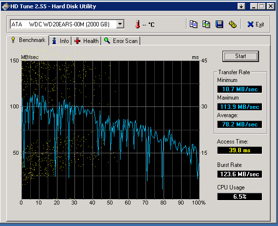

Die einzelnen Festplatten im WHS zeigen bei HDTune keine Auffälligkeiten, sind aber teilweise schon arg voll (95% bzw 98%).
Aber bei 0% CPU Last kanns ja der Demigrator nicht sein.

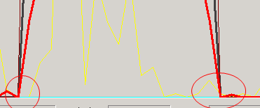

Ich finde die Pausen auch extrem regelmäßig (siehe zweites Bild).
Bandwidth Meter Pro_2011-05-28_10-45-42.png (76.42 KiB) 2399 mal betrachtet
Habt ihr dazu eine Idee?

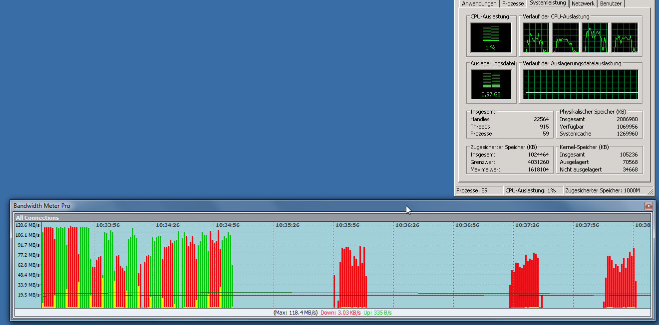

Danke für die schnelle Antwort.
Ich kopiere vom WHS zu einem High End Rechner (wobei der Effekt bei einem anderen Rechner genauso auftrat).
Eben gerade nochmal den anderen Weg pronbiert, das heißt auf den WHS kopiert, da sind die Pausen nicht so regelmäßig, aber definitiv auch da.
Gleicher Effekt 0 bis 1% CPU Last:
Bandwidth Meter Pro_2011-05-28_11-03-27.png (62.03 KiB) 2386 mal betrachtet
Ich habe das dumpfe Gefühl, dass es auch nicht an den Platten liegt.
Eben, als ich per Remote draufging, regierte der WHS überhaupt nicht auf Klicks (bei 1% CPU Last), danach wieder ganz normal, als ob die CPU Pause macht.

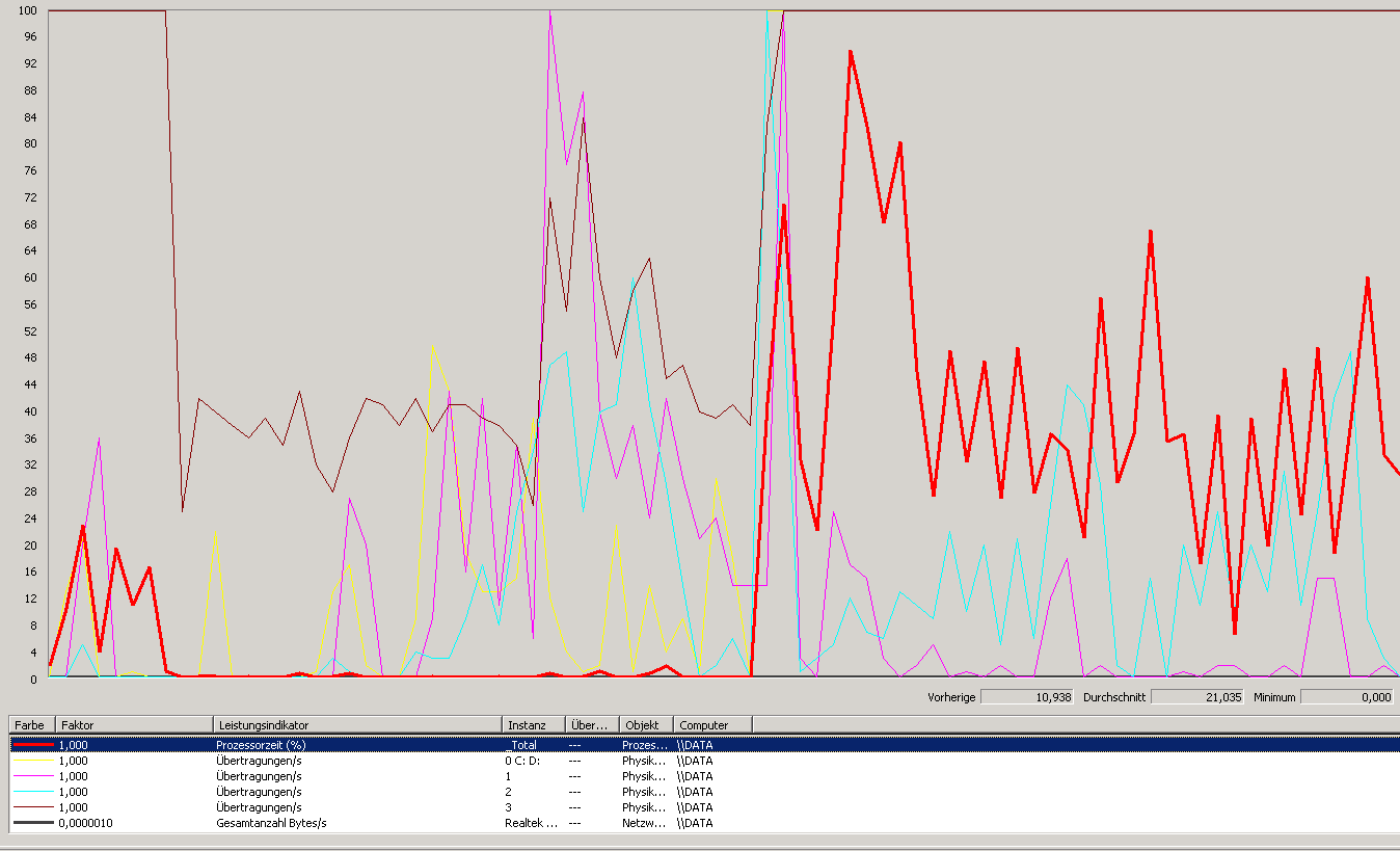

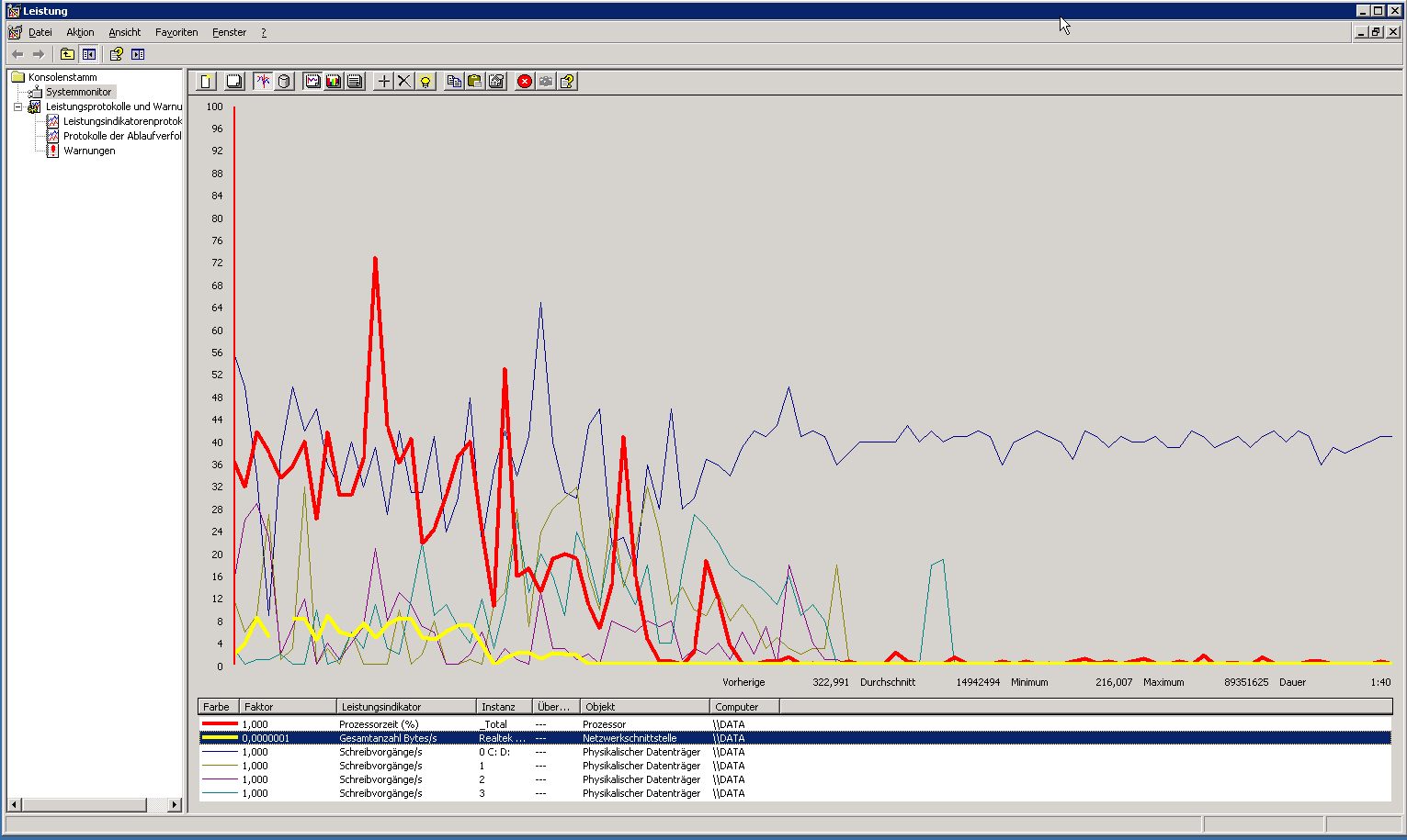

Das sieht dann so aus:
data - Remotedesktopverbindung_2011-05-28_11-21-11.png (83.55 KiB) 2381 mal betrachtet
Die Platte die hier wohl noch was tut ist die Systemplatte.

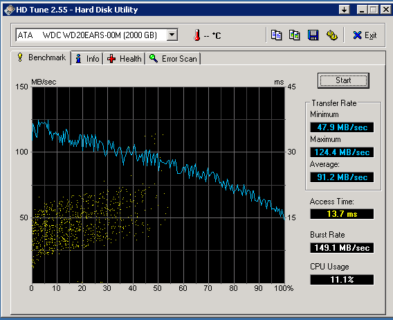

Und noch HDTune Ergebnis aller Platten.
Platte 1:
data - Remotedesktopverbindung_2011-05-28_12-22-51.png (24.18 KiB) 2361 mal betrachtet
Platte 2:
data - Remotedesktopverbindung_2011-05-28_12-39-34.png (24.55 KiB) 2361 mal betrachtet
Platte 3:
data - Remotedesktopverbindung_2011-05-28_12-56-01.png (23.82 KiB) 2361 mal betrachtet
Platte 0 (Systemplatte):
data - Remotedesktopverbindung_2011-05-28_13-04-50.png (26.37 KiB) 2361 mal betrachtet
Die letzte ist die Systemplatte, obwohl das gleiche Modell ist sie schlechter, allerdings denke ich,dass das immer noch nicht die 30s Pausen erklären kann.

Und hier nochmal das Leistungsprotokoll, wo man sehr schön sieht, dass Daten nur übertragen werden, wenn die CPU was tut:
Re: WHS macht beim kopieren Pause
Verfasst: 28. Mai 2011, 13:23
MicF hat geschrieben:Wobei ich nicht GELESEN nicht auswählbar, sondern nur Übertragen..
:?: :shock: :?: was meinst du damit ...
so ganz kann ich das mit deinem Problem mangels Vergleichsobjekt nicht korrelieren :roll:
Allerdings geht dick schwarz (Netzwerk) deutlich vor schwach braun (Platte) zurück .. das lässt ein Problem auf der anderen Seite vermuten
zur neuen Grafik .. umgekehrt, die CPU tut was wenn die Daten übertragen werden ... aber auch hier wird länger von der Platte gelesen als Übertragen

... ich meinte, dass es kein "GELESEN" als Messwert gab, sondern nur ein SCHREIBEN oder ÜBERTRAGEN.
Ganz kann ich deiner Antwort nicht zustimmen.
Die Punkte sind doch exakt identisch.
Die Platte hört auf zu schreiben, die CPU geht auf 0 und das Netzwerk auch und das exakt in derselben Sekunde.
Du musst das unten anschauen, am 0 Punkt, dass das oben auseinandergeht liegt nur an der Darstellung ;)

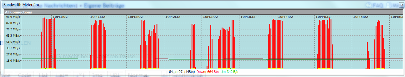

Das tritt auch auf, wenn ich Dateien von einem zum anderen Ordner kopiere, d.h. ohne Netzwerk:
data - Remotedesktopverbindung_2011-05-28_15-09-07.png (81.25 KiB) 2338 mal betrachtet
Also, was kann ich denn ausschließen:
1. Netzwerk
Denn NetIO hat konstante Werte und das Kopieren auf anderen Folder hat die gleichen Aussetzer.
2. Festplatten
HDTune zeigt gute Plattenperformance.
Was ist denn mit der ATOM CPU.
Kann man da nicht irgendetwas tunen?
Meinen mich dran erinnern zu können, dass mein ASUS eeepc hier Einstellmöglichkeiten hat.
Leistung 1.PNG (2.29 KiB) 2336 mal betrachtet
da ist doch ein riesiger Abstand
Leistung 2.PNG (6.42 KiB) 2336 mal betrachtet
