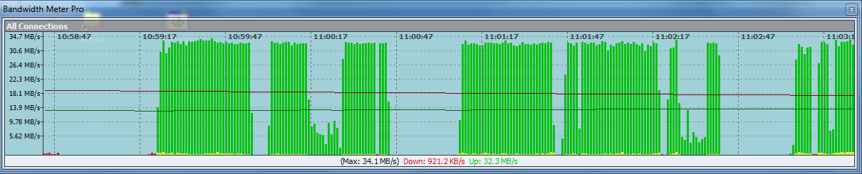

ich verzweifle gerade mal wieder an meinem WHS.
Habe einen HP Vault X312 mit Atom D510 und 4 WD 2GB Platten am Start.
Wenn ich Daten vom WHS auf einen anderen Rechner kopieren möchte, so passiert das nur Trunkweise.
Anfangs tippte ich auf ein Netzwerkproblem, das ich aber mit NetIO ausschließen konnte.
In dem angehängten Bild habe ich am Anfang eine NetIO Messung und danach ein Dateikopiervorgang (durchgängig).
data - Remotedesktopverbindung_2011-05-28_10-38-34.png (78.94 KiB) 2400 mal betrachtet
Mit fällt auf, dass immer, wenn die Pause beim Kopieren eingelegt wird die CPU auf 0% max. 1% runterrutscht.
Die einzelnen Festplatten im WHS zeigen bei HDTune keine Auffälligkeiten, sind aber teilweise schon arg voll (95% bzw 98%).
Aber bei 0% CPU Last kanns ja der Demigrator nicht sein.

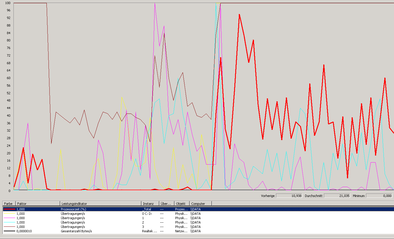

Ich finde die Pausen auch extrem regelmäßig (siehe zweites Bild).
Bandwidth Meter Pro_2011-05-28_10-45-42.png (76.42 KiB) 2400 mal betrachtet
Habt ihr dazu eine Idee?
Mic

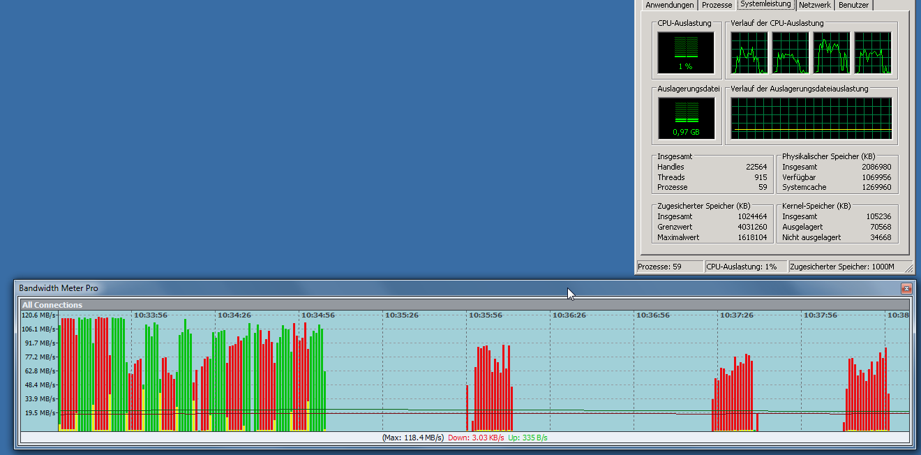

Ich kopiere vom WHS zu einem High End Rechner (wobei der Effekt bei einem anderen Rechner genauso auftrat).
Eben gerade nochmal den anderen Weg pronbiert, das heißt auf den WHS kopiert, da sind die Pausen nicht so regelmäßig, aber definitiv auch da.
Gleicher Effekt 0 bis 1% CPU Last:
Bandwidth Meter Pro_2011-05-28_11-03-27.png (62.03 KiB) 2387 mal betrachtet
Ich habe das dumpfe Gefühl, dass es auch nicht an den Platten liegt.
Eben, als ich per Remote draufging, regierte der WHS überhaupt nicht auf Klicks (bei 1% CPU Last), danach wieder ganz normal, als ob die CPU Pause macht.
Leistungsmessung versuch ich jetzt mal.
Mic
Re: WHS macht beim kopieren Pause
MicF hat geschrieben:... als ob die CPU Pause macht.
.. oder auf Treiber- / Interrupt- / DPC-Level auf nicht oder schlecht reagierende Hardware gewartet wird ... ein Problem von Windows, dass errst ab W7 (einigermassen) abgemildert worden ist

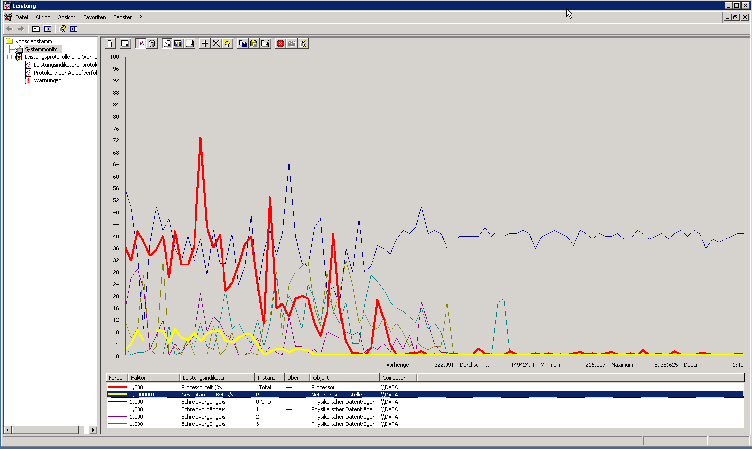

Das sieht dann so aus:
data - Remotedesktopverbindung_2011-05-28_11-21-11.png (83.55 KiB) 2382 mal betrachtet
Die Platte die hier wohl noch was tut ist die Systemplatte.

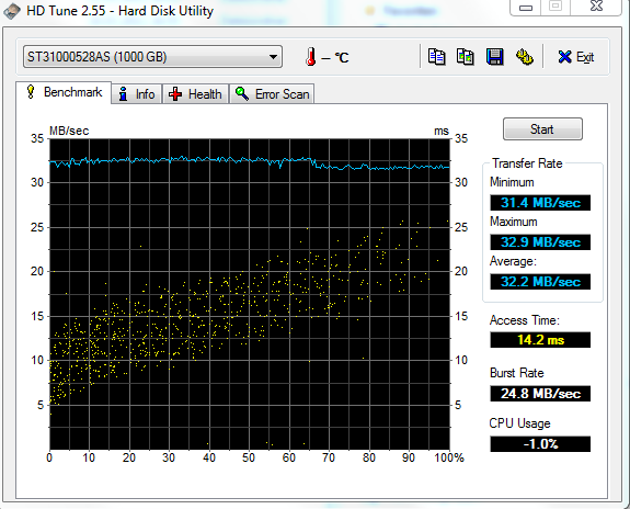

Und hier noch zur Ergänzung die Platte, auf die ich kopiert habe.
Das sieht doch ganz proper aus ....

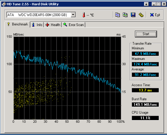

Und noch HDTune Ergebnis aller Platten.

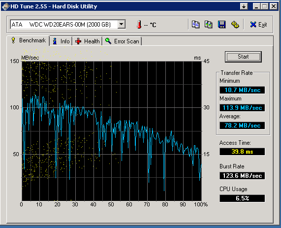

Platte 1:
data - Remotedesktopverbindung_2011-05-28_12-22-51.png (24.18 KiB) 2362 mal betrachtet
Platte 2:
data - Remotedesktopverbindung_2011-05-28_12-39-34.png (24.55 KiB) 2362 mal betrachtet
Platte 3:
data - Remotedesktopverbindung_2011-05-28_12-56-01.png (23.82 KiB) 2362 mal betrachtet
Platte 0 (Systemplatte):
data - Remotedesktopverbindung_2011-05-28_13-04-50.png (26.37 KiB) 2362 mal betrachtet
Die letzte ist die Systemplatte, obwohl das gleiche Modell ist sie schlechter, allerdings denke ich,dass das immer noch nicht die 30s Pausen erklären kann.

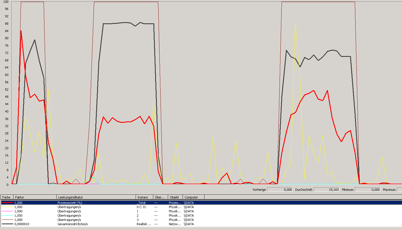

Und hier nochmal das Leistungsprotokoll, wo man sehr schön sieht, dass Daten nur übertragen werden, wenn die CPU was tut:
data - Remotedesktopverbindung_2011-05-28_13-19-39.png (73.06 KiB) 2358 mal betrachtet
MicF hat geschrieben:Wobei ich nicht GELESEN nicht auswählbar, sondern nur Übertragen..
:?: :shock: :?: was meinst du damit ...
so ganz kann ich das mit deinem Problem mangels Vergleichsobjekt nicht korrelieren :roll:
Allerdings geht dick schwarz (Netzwerk) deutlich vor schwach braun (Platte) zurück .. das lässt ein Problem auf der anderen Seite vermuten
zur neuen Grafik .. umgekehrt, die CPU tut was wenn die Daten übertragen werden ... aber auch hier wird länger von der Platte gelesen als Übertragen

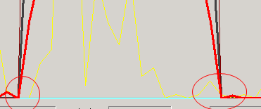

wo schaust du denn ?
Leistung 1.PNG (2.29 KiB) 2337 mal betrachtet
da ist doch ein riesiger Abstand
Leistung 2.PNG (6.42 KiB) 2337 mal betrachtet
Wiso schreibt die Platte du willst doch vom WHS lesen ?
