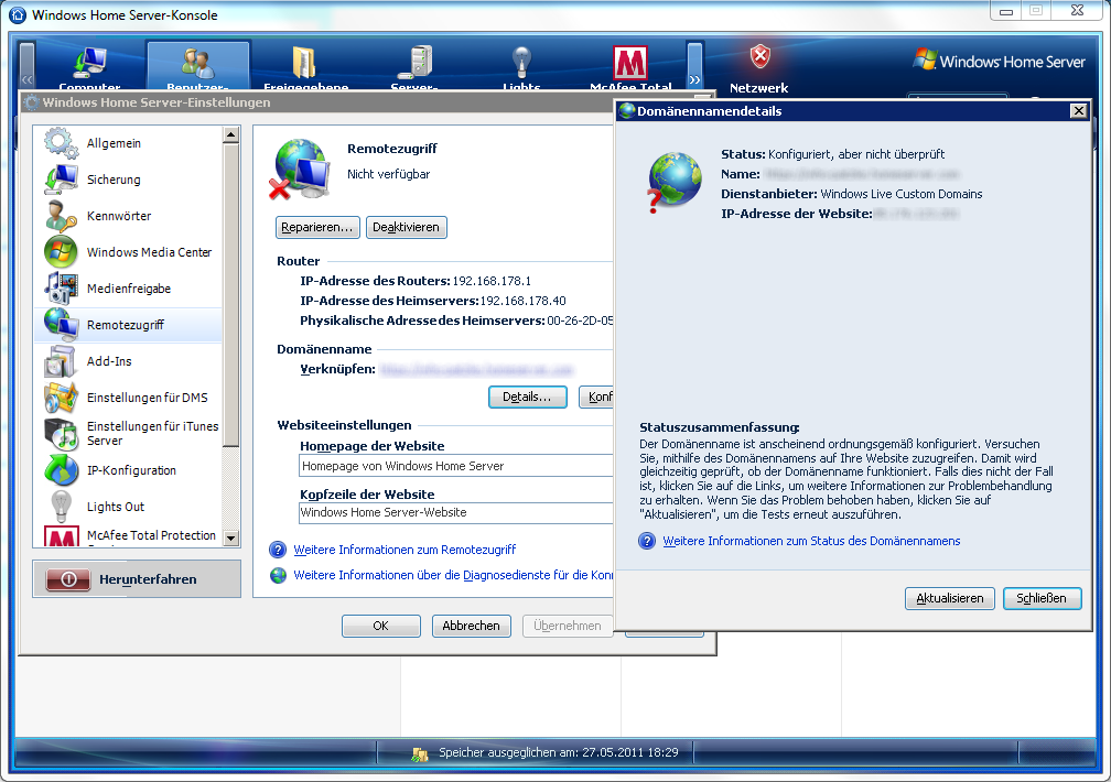

Ich habe eine fritzbox und ich habe mir jetzt eine Domäne gemacht für mein whs acer H341(Wer die Domäne zum testen die haben will bitte eine pm an mich).
Und meine frage war jetzt ob ich die Internet Seite nicht aufrufen kann wegen den port(weil der nicht frei geschaltet ist),wenn ja den welchen port muss ich frei schalten?
wenn nein was muss ich machen damit das geht.
Danke.
Sogar ein Bild :)
Hier das Bild
Hier das Bild
Re: Port vür H341 Firtz.box
Du musst im Router die Ports 80, 443 und 4125 an den WHS weiter leiten ... bei den meisten Routern klappt die automatische Konfiguration durch UPnP nicht bzw. sollte man diese aus Sicherheitsgründen eher abschalten
Danach kannst du mir gerne deine URL zum testen per PN schicken
