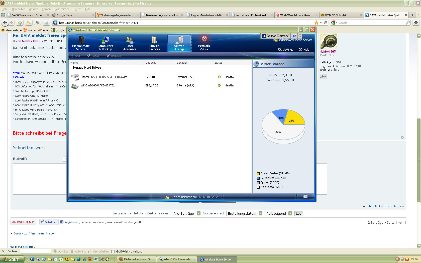

Vielen Dank für die schnelle Antwort.
Screen ist angehängt.
Die WHS:
Intel Core 230
@1,60 GHz
0,99 GB of RAM
Jostarndt
Die WHS:
Intel Core 230
@1,60 GHz
0,99 GB of RAM
Jostarndt

Re: DATA meldet freien Speicher falsch
Warum ist denn das Netzwerk critical ?
Ansonsten sieht das soweit aber OK aus ... wie kopierst du denn auf den WHS ... mach mal einen Screenshot von der Fehlernmeldung
