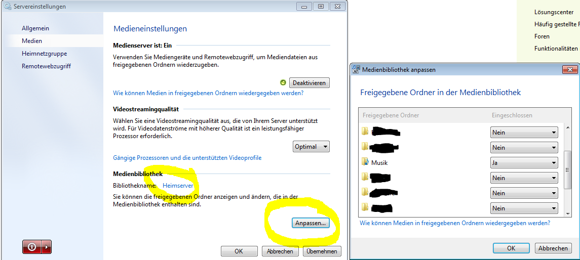

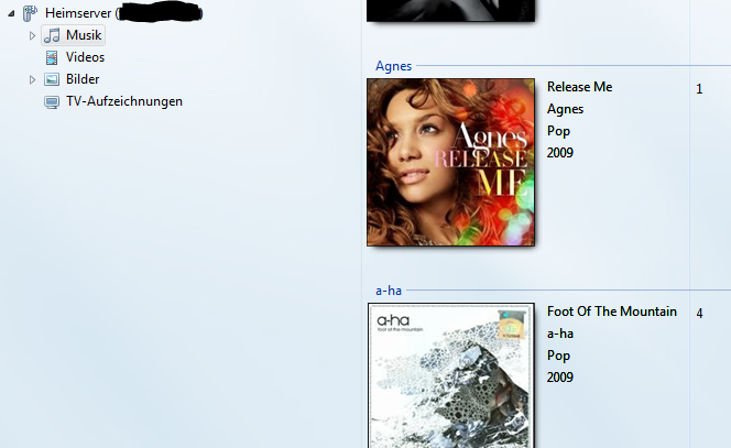

So sehen meine funktionierenden Settings aus:
Client: Beachte den Bibliotheksnamen "Heimserver". Die Bibliothek findet der MP in der Defaulteinstellung automatisch.
MP Bibliothek
MP Bibliothek
MP Client.PNG (196.78 KiB) 2933 mal betrachtet
WHS:
WHS Setting
WHS Setting
WHS Setting.PNG (122.08 KiB) 2933 mal betrachtet

Ein Heimnetzwerk ist ebenso wie manuelles Einbinden des Musikshares nicht nötig. Aber Server und Client sollten schon im gleichen Netz sein.
