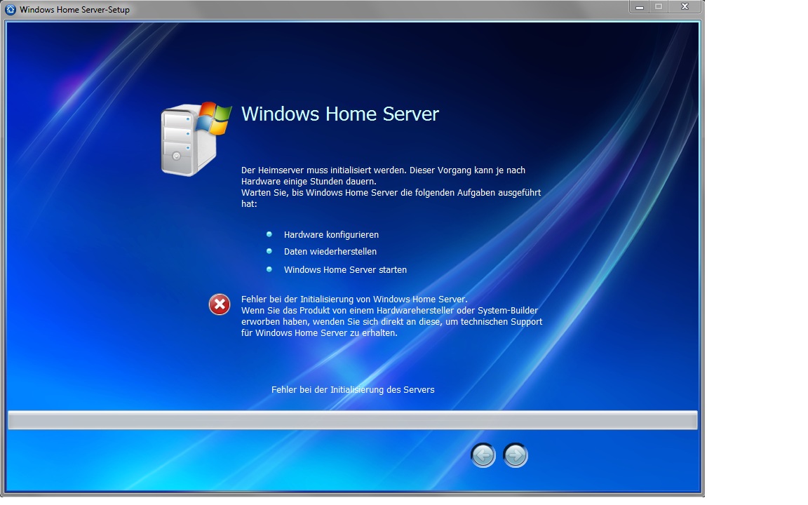

Mittlerweile sind die Daten kopiert und es scheint soweit alles geklappt zu haben, aber jetzt stehe ich schon vor dem nächsten Problem. Der Connector wurde installiert und dann ging es ans initialisieren. Hier bin ich einen Schritt weit gekommen und dann kam diese Fehlerweldung:
Ich habe den Server neu gestartet, über den Router auch wieder ins Netzwerk gehängt, auch hier ist er mit der gleichen Fehlermeldung ausgestiegen.
i und die 4 Festplattenleuchten sind übrigens lila.
Der Connector meldet übrigens "WHS erkennt das Benutzerkonto nicht" und "Speicherverwaltungsdienst nicht gestartet (oder so ähnlich)".
Darf ich die hierzu bitte auch nochmal um Hilfe bitte?
Ich würde ja jetzt nochmal versuchen , einen normale Einrichtung wie bei einem neuen Server machen, aber ich hab Angst, dass mir dabei alle Daten verloren gehen.
Gruss,
Neko 8-)

Re: H340 Restore bricht mit NetorkError ab.
Neko hat geschrieben:Darf ich die hierzu bitte auch nochmal um Hilfe bitte?
Tja und das ist genau die Stelle wo er immer mal wieder hängt und es keinen klaren, erkennbaren Grund gibt :(
Hattest du den Connector auf dem Client bzw. auf allen Clients die aktiv im Netz sind vorher deinstalliert ?
Genau das was du schreibst hättre ich jetzt als nächsten Schritt vorgeschlagen ... was zeigen denn die LEDs nach einem Reboot an ? Sofort lila oder erst eine andere Farbe ... es wurde auch schon mal berichtet, dass man in diesem Zustand mit RDP auf den WHS kommt
Beitrag von Neko »
Nobby1805 hat geschrieben:Tja und das ist genau die Stelle wo er immer mal wieder hängt und es keinen klaren, erkennbaren Grund gibt :(
Wenigstens hab ich mich nicht zu blöd angestellt.
Ja, der Connector ist noch auf dem HTPC, aber der ist aus.
Ja, der Server fährt hoch, was ja ein wenig dauert, und dann gehen direkt die lila Leuchten an. Der Server piept dann noch einmal.
RDP sollte nicht funktionieren, da ich ja weder den Servernamen, noch ein Benutzerkonto eingegeben habe.
Also nochmal die normale Installation starten? Wie gesagt, Datenverlust wäre der Supergau.
Nobby, ich möchte mich hier mal bei dir bedanken, ich finde es toll, dass du mit deinem riesigen Fachwissen so viele Fragen hier im Forum beantwortest. Ich bin selber Mod und weiß, dass das nicht immer gewürdigt wird. Super Arbeit, mach weiter so.
Gruss,
Neko 8-)
Acer H340 mit 1x 2TB Samsung HD203UI (System), 3 x 2TB WD EARS.
Auf dem Client steht er immer noch in der oben gezeigten Maske ? Hast du schon mal den Pfeil zurück probiert ...
RDP sollte nicht klappen, aber tut es anscheinend manchmal ... es wurde auch berichtet, das der Name des Servers und das Passwort automatisch übernommen wurde .. aus meienr Sicht ist in den Beschreibungen des Recovery auch nicht 100%-ig klar definiert was aus der alten Installation übernommen wird und was nicht (außer den Daten im Pool)
