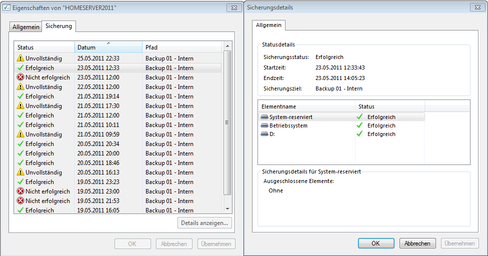

Das Server Backup dauert immer noch sehr lange. Es hat nur eine Ausnahme bisher gegeben. Diese war am 21.05.2011 um 12 Uhr. Zu diesem Zeitpunkt hat das Server Backup nur 12 min gebraucht.
Im Anhang habe ich ncoh einen Screenshot von einem meiner aktuelleren Backups hochgeladen.
Meine Frage bleibt bestehen: Warum macht mein WHS 2011 nur Vollbackups anstatt inkrementelle Backups zu nutzten? Kann man dies irgendwo umstellen?
Kann mir jemand helfen?
Anmerkung zum Bild: Die unvollständigen Backups sind fehlgeschlagene Backups mit der selben Fehlermeldung wie hier: viewtopic.php?f=61&t=14139
