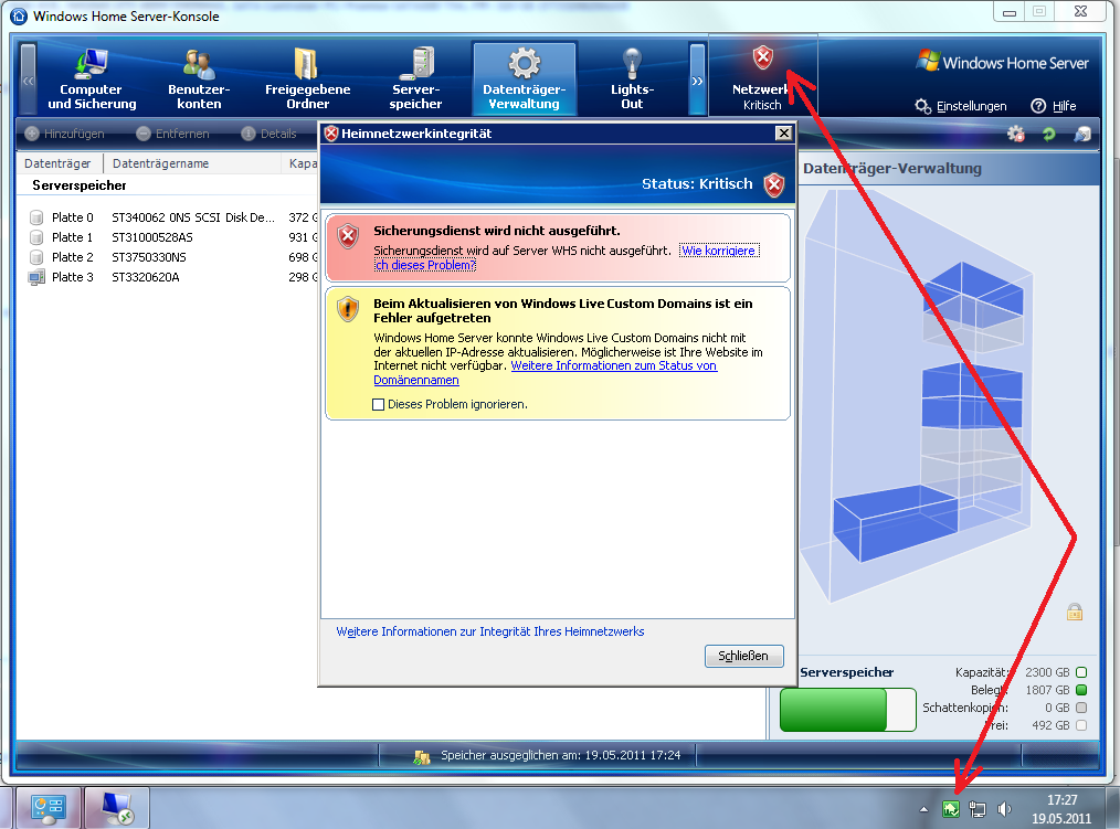

Das Problem tritt nur bei einen Client auf beim anderen PC funktionierts tadellos. Hab gestern vergessen zu erwähnen, daß wenn ich den Haken bei "Benachrichtigungen zum Netzwerkstatus anzeigen" rausnehme und danach gleich wieder anhake wird der Netzwerkstatus korrekt angezeigt.
Habe ich gestern auch nicht geschrieben, in der GUI wird der Netzwerkstatus korrekt angezeigt siehe Bild unten:
Auch möchte ich noch erwähnen, daß die Statusanzeige auf diesem PC schon einmal richtig funktioniert hat und erst nach einem Neuaufsetzen nicht mehr geht (ob Neuinstallation oder "Wiederherstellen eines Clients" vom WHS weiß ich jetzt nicht mehr).
Nobby1805 hat geschrieben:Versuche doch mal statt des neustarts eines Clients einen Restart des Connectordienstes ... Bzw. Einen Neustart der GUI evt. verträgt ein davon den Schlafmodus nicht
Durch obigen Screenshot vermute ich fällt "Neustart der GUI" schon weg. Bleibt also Restart des Connectordienstes -> habe ich zweimal probiert jedoch bleibt die Anzeige wie in obigen Screenshot!
Wenn ich jedoch die WHSTrayApp.exe beende und neu starte stimmt die Farbe des Icons zum jeweiligen Netzwerkstatus. So könnte ich das Problem natürlich mit einer kleiner Batch Datei und einen geplanten Task umgehen. Nur das kommt mir so vor wie wenn ich ständig Potenzprobleme hätte und mir daher immer ein paar Viagra gönne anstatt vom Arzt die Ursache abzuklären lassen :? (Dieser Vergleich gehört noch nicht zu meinen Problemen ;) )

monk1971 hat geschrieben:Habe ich gestern auch nicht geschrieben, in der GUI wird der Netzwerkstatus korrekt angezeigt siehe Bild unten:
das ist nicht die GUI sondern die Konsole
Durch obigen Screenshot vermute ich fällt "Neustart der GUI" schon weg. ...Wenn ich jedoch die WHSTrayApp.exe beende und neu starte stimmt die Farbe des Icons zum jeweiligen Netzwerkstatus.
Das ist die GUI die aber nur aus dem Icon im Tray besteht :)

Beitrag von monk1971 »
Nobby1805 hat geschrieben:das ist nicht die GUI sondern die Konsole
Ok ich dachte du meinst mit GUI die Konsole (wieder was gelernt)

Aber nachdem in der Konsole die Statusanzeige immer stimmt und auch jeder Statuswechsel korrekt angezeigt wird egal ob direkt am Server geöffnet oder auf einen der Clients!
Es geht nur um die Anzeige im Windows-Tray (Farbe grau/grün/gelb/rot) auf diesen einen PC (siehe Bild unten)
das habe ich schon verstanden ... aber die Info wird auf einem anderen Weg vom WHS an den Client übertragen ... und dieser Weg scheint nach dem Schlafen und Aufwachen des Client zu haken .. schau bitte mal in die Logs auf dem Client ... PartnerManager...log, Connector...log
