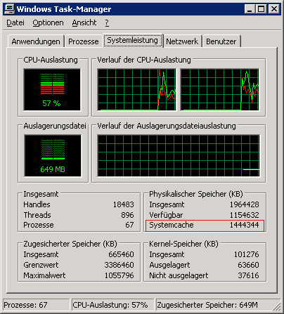

Re: wie viel arbeitsspeicher? wie viel hdd speicher?
der WHS nutzt diese überflüssigen megabyte im gegensatz zu vista nicht aus.
Doch tut er, er verwendet den momentan nicht belegten Speicher als Festplattencache - und das schadet dem WHS ganz bestimmt nicht:
