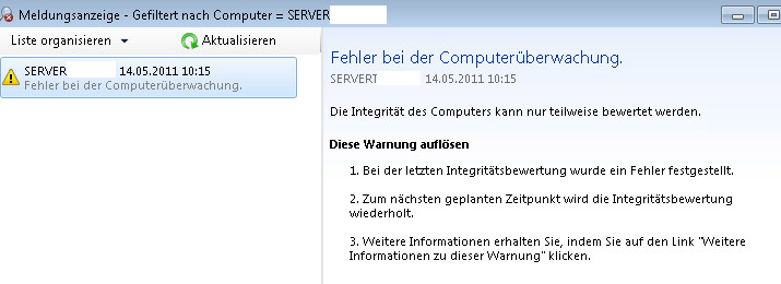

Hallo
Ich bekomme im Dashboard dauernd eine Fehlermeldung "Fehler bei der Computerüberwachung - Bei der letzten Integritätsbewertung wurde ein Fehler festgestellt. Zum nächsten Zeitpunkt wird die Integritätsbewertung wiederholt".
Ich weiss nicht, ob es daran liegt, dass ich 2 externe Festplatten als Serversicherungsplatten angehängt habe. Wenn ich meinen Server auf beide ext. Festplatten sichern will, dann muss ich zuerst die Sicherung starten - der Server sichert dann auf eine der beiden, auf welche kann ich nicht beeinflussen - nach Abschluss der Sicherung muss ich diese Festplatte ausschalten, damit ich dann die Sicherung auf die andere starten kann. Schalte ich sie nicht aus, und starte die Serversicherung erneut, dann sichert er wieder auf dieselbe Festplatte.
Woran kann aber die Fehlermeldung liegen?

Auf allen Clients ist eine die MS Antivirenlösung installiert und aktiv, es gibe keine Fehler bei der Sicherung der Computer oder des Servers - kurzum diese Warnung ist völlig unverständlich - und absolut nicht hilfreich! Mit dem englischen Text habe ich wenigstens ein paar Hinweise gefunden, aber leider noch keine Lösung:
"Computer Monitoring Error
ComputerName 13/05/2011 6:21 AM
Can only partially assess the health of this computer
1. An error was encountered with the last health assessment.
2. Health assessment will be reattempted at the next scheduled time.
3. For more information, click the Learn more about this alert link."
