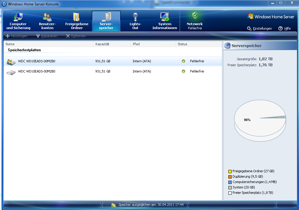

Sind denn alle Patche eingespielt (WHS und Server 2003) ? Mach doch bitte mal eien Screenshot von der Konsole > Serverspeicher

Ja ich habe komplett neu installiert, aber keine Patch, sondern nur die Updates die automatisch installiert werden, habe auch keine Treiber installiert, wüste auch nicht welche.
