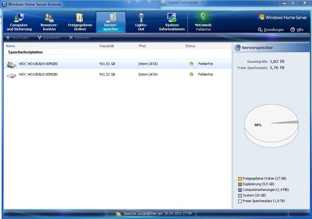

Sind denn alle Patche eingespielt (WHS und Server 2003) ? Mach doch bitte mal eien Screenshot von der Konsole > Serverspeicher

Hilft es wenn ich auch mal einen Screeshot der Updates anhänge?
