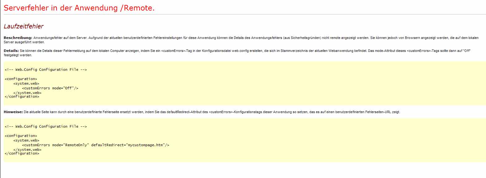

Naja, nichts vielsagendes, hier mal ein Screenshot:
Ich hab, das, was empfohlen wird, nämlich folgendes in die web.config eingefügt:
<customErrors mode="Off"/>
Leider komm ich damit aber auch nicht weiter...
Ich hab beispielsweise auf der Startseite nur das Hintergrundbild oben rechts verändert, es durch ein gleichgroßes png-Bild ersetzt. Doch selbst da kommt schon der Fehler...
Gruß, Joe
AliG
Beiträge: 3728
Wohnort: Salzburg, Österreich
Re: WHS Homepage bearbeiten
Beitrag von AliG »
Hi!
Die genauen Fehlerdetails werden (nach dem Einfügen von <customErrors mode="Off"/> ) nur auf dem Server lokal angezeigt.
Ruf daher die Seite mal direkt auf dem Server auf, dann sollten auch aussagekräftige Logs daherkommen ;)
lg Alex

@ Alex:
Ich werd das mal versuchen, ehrlich gesagt, weiß ich aber nicht, was ich genau öffnen soll auf dem Server.
Hab mir in der Advanced Admin Console einen Shortcut zum IE auf dem Server gelegt, und dann aus dem Ordner wwwroot die default.htm geöffnet.
Aber dann kommt als Meldung lediglich, daß die Webseite nicht angezeigt werden konnte (auch wenn die Seiten unmodifiziert sind). Und an dem Punkt bleib ich mit der Fehlersuche hängen...
Was ich inzwischen festgestellt habe:
ändere ich die Seite mit Expression, kommt dieser Server-Fehler, öffne ich aber beispielsweise die unmodifizierte default.aspx in einem Texteditor und modifiziere sie da, funktioniert es dann auch.
Hab das bislang lediglich an einer Datei getestet, ich geh aber davon aus, daß das mit den anderen genauso funktioniert.
Jetzt wäre es natürlich umso interessanter rauszufinden, welche Fehler eine mit Expression modifizierte Seite verursacht...

AliG
Beiträge: 3728
Beitrag von AliG »
Hi!
Also die default.htm im wwwroot Ordner ist schon mal die falsche Datei, die Dateien der WHS-Homepage befinden sich in C:\Inetpub\home oder \remote ;)
Du darfst die Datei aber nicht von der Festplatte aufrufen, sondern musst im IE http://servername ansurfen, dann sollte es passen.
