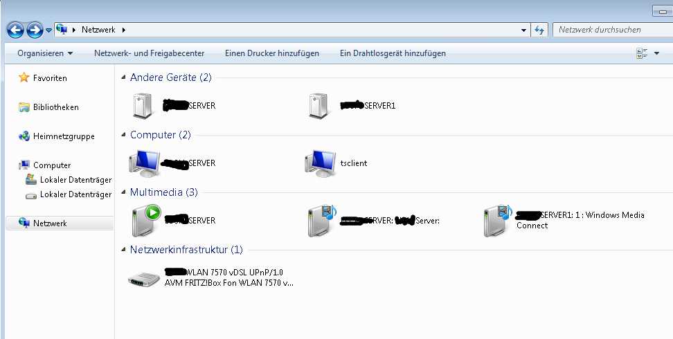

Vom alten Server aus ist's wohl wirklich die Arbeitsgruppe - die habe ich bei der WHS2011-Installation nicht angepasst.
Server-Namen (*-Server1 (alt) - *Server (neu)) sind unterschiedlich, IP-Adresse auch.

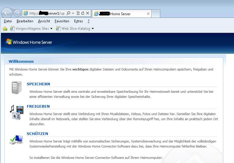

Vom neuen Server aus gehe ich über beigefügte Seite. Klicke ich dann oben unter "andere Geräte" den "*Server1" an, bekomme ich das Connector-Bild (s. Anlage).
Den "tsclient" kann ich mir auch nicht erklären !? Weiß jemand, was dahinter steckt ?

Re: Datentransfer WHS1 -> WHS 2011
Server1 muss unter Computer stehen .. unter andere Gerät rufts du mit einem klick die Default Web-Seite auf (wie du schon gemerkt hast)
Das "Problem" wird wirklich die Arbietsgruppe sein ...
