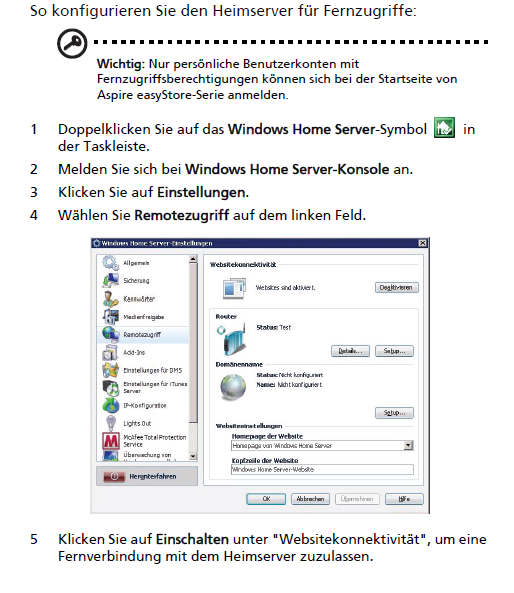

Auch das Quick-Start Guide hilft mir nicht weiter. Hier habe ich unter dem Remote-Zugriff nur gefunden "man soll die Webseitekonnektivität einschalten" --> Problem der Teil der Konfig fehlt bei mir (siehe screenshots)

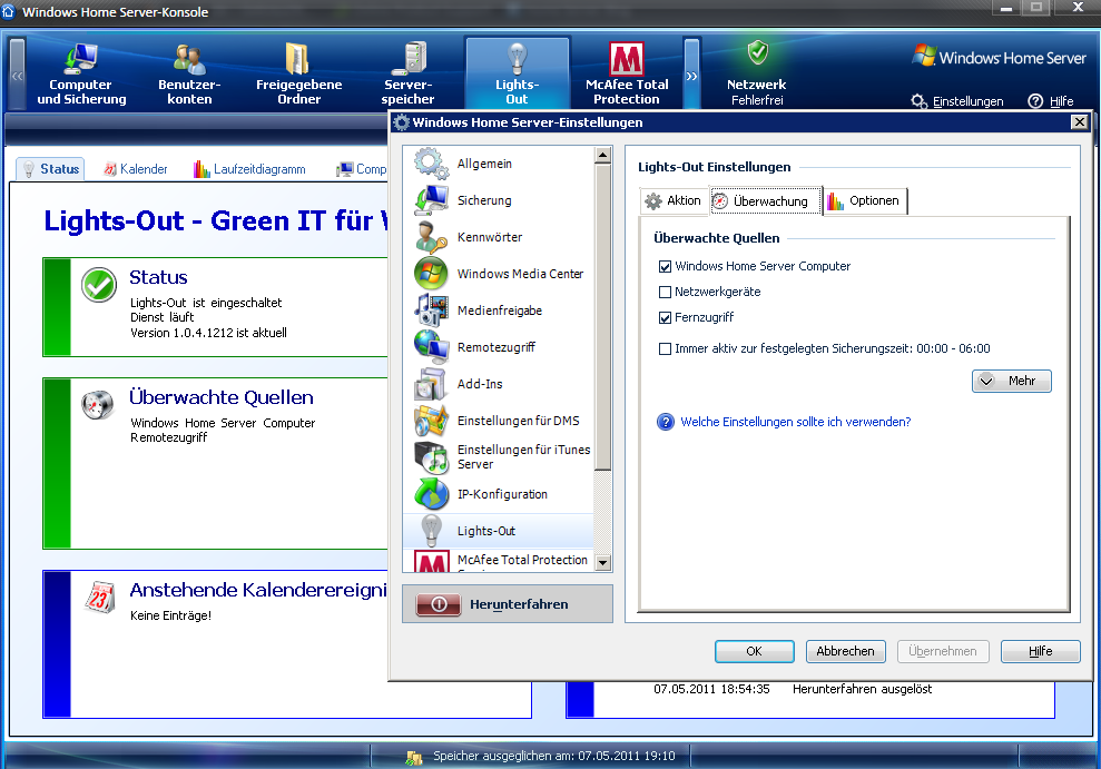

WoL klappt häufig nur wenn die Geräte durchgehend am Netz sind und nicht alle können aus "herruntergefahren" gestartet werden
nach Stromlos einmal starten und dann nur Runterfahren oder Standby - dann müsste WoL klappen
in der LightsOut Anleitung ist gut beschrieben was in den Eigenschaften des Netzwerkadapters konfiguriert sein muß um ungewolltes Wecken durch andere Netzwerkgeräte zu verhindern
LightsOut verwendet eben WoL - genauer der LightsOut-Client auf eben dem Clienten

Habe jetzt alle Probleme bis auf eines behoben...
Woran könnte es liegen, dass ich den Server via Remote übers internet nicht aufwecken kann? Versuche ihn immer über die Domäne zu erreichen - er geht aber nicht an.
Habe in den Lights-Out Settings aktivieren können, dass er anbleibt, solange eine I-net remotezugriff erfolgt, andere Einstellungen hab ich nicht gesehen [über das Lokale Netzwerk (192.168.2.37) geht es] (screenshot).

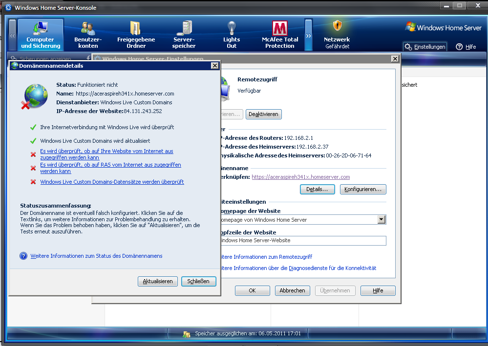

Noch kleine Info,
Vllt. Hilft es wenn ich sage das ich nochmal eine Domainüberprüfung gemacht habe (Beitrag 1 - Bild 2). Wie Ihr seht waren damals die letzten 3 Punkte nicht funktionsfähig.
Mittlerweile ist der dritte Punkt mit einem Häckchen versehen, der vierte ist aber immernoch als Fehler (x) angezeigt.
Der letzte Punkt erschreint gar nicht mehr.
Nur als kurze Info - Hoffe es hilft.

Ok Danke, dann wird wohl ein neuer Router fällig.
Aber eine andere Frage:
der Remotezugriff müsste doch funktionieren oder!?
Wenn ich den test dann durchlaufen lasse, dann zeigt er mir an dass "die webseite kann aus dem internet abgerufen werden" -erfolgreich
aber "es wird überprüft ob auf RAS aus dem internet zugegriffen werden kann" -fehlgeschlagen.
wie kann ich das beheben?
