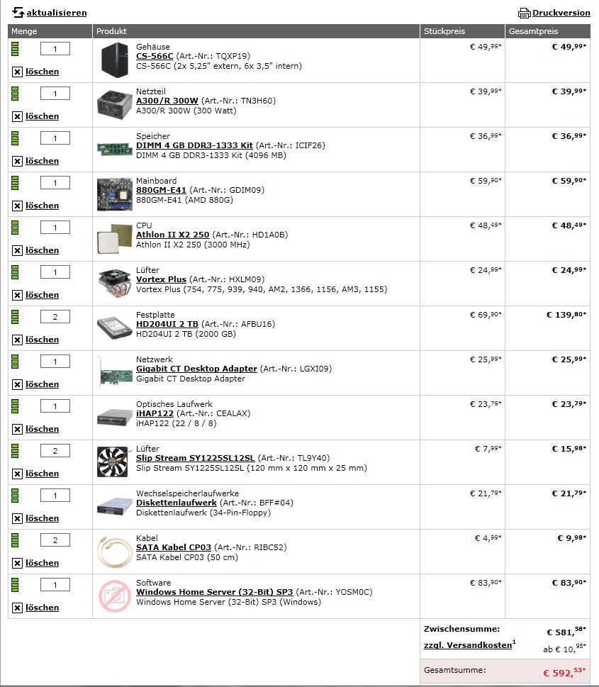

Re: Homeserver Hardware
Verfasst: 7. Mai 2011, 22:52
von locke703
gerade hier komme ich in die Zwickmühle mit einer Empfehlung :oops:
ACER = günstig aber doch nur als Datenlieferant und Backupmaschiene zu verwenden - bei Indexierung oder sogar Formatwandlung ist Geduld gefragt
Eigenbau = bei Deinem Limit für mich nicht zu schaffen - soll heißen wenn selber bauen dann korrekt
oder ein Minimalvorschlag auf die Schnelle
mal schnell bei Alternate zusammengeklickt
auf Intel-Basis ist der Preis eher etwas höher
Gruß Armin
Verfasst: 12. Mai 2011, 21:10
von boby
Wäre die Hardware so perform um auch HD Material zu streamen?
Oder sollte man lieber einen schnelleren Prozessor verwenden?
Auf was muss man bei der wahl der Festplatten achten?-zwecks Geschwindigkeit und stetigen Einsatz.
Ich würde auch ein biscchen mher ausgeben wenn dadurch das System gut für meine Anforderrungen reicht.
