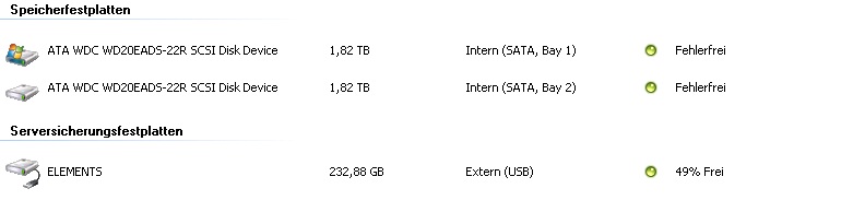

Welche Platten im WHS?
Welche Windows Version auf den Clients ?

2x2TB Western Digital.
Auf allen Clients Win7 32 Bit SP1
Re: Acer H341, 5 Clients -> manchmal Hänger/Stocken beim Zug
Welche WD ? Wenn EARS: hast du die C:-Partition mit dem Tool bearbeitet und die 2. Platte (im Pool) mit dem Jumper versehen ?

Ich habe nichts an den Platten gemacht, den Server einfach so ins Netzwerk eingebunden wie er geliefert wurde:
Aus der Console:
Es sind ja auch keine EARS sondern EADS ... erste potentielle Problem ist damit ausgeschlossen

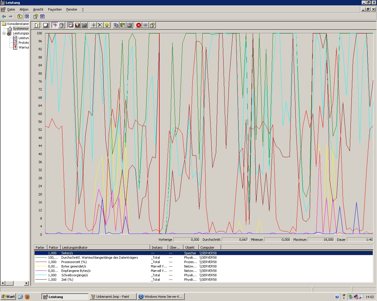

also ich habe im Anhang eine Übersicht der Leistungsanzeige wenn der Server "hängt". Ich habe nun heute morgen die Ordnerduplizierung abgeschaltet, weil es mir so vor kam, dass er immer hängt wenn er gerade den Speicher ausgleicht. Das hat ein bisschen was geholfe. Gerade vor ein paar Minuten hing er dann wieder -> siehe Bild Leistungsanzeige:
Man sieht, dass vor allem die Durchschnittl Warteschalgenlänge (dunkelgrün), die Schreibvorgänge (türkis) und der Parameter "Zeit" des Datenträgers (dunkelrot bzw. braun; rot = Prozessorzeit) bei 100% liegt. Am Netzwerk scheint es meiner Meinung nach nicht zu liegen, Gesendete (gelb) und Empfangenge (lila) Bytes sind immer ziemlich neidrig.
Soweit so schlecht. Was kann man dagegen tun? Oder ist der Server einfach überfordert, also schon von der Hardware her?
Es hatte schon einen Grund warum ich oben geschrieben hatte wie man die Leistungsmessung einstellen soll ... An dieser Grafik kann man (ich) nichts erkennen
