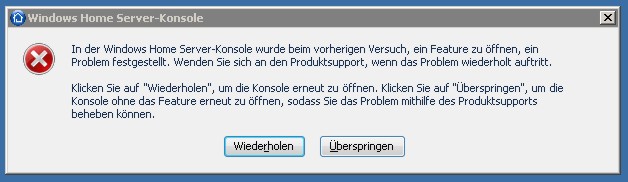

Letzte Woche startete die Konsole nicht mehr. Hatte das zunächst wie üblich über den Connector des Client gemacht. Der Conector funktioniert aber und die Netzwerkverbindung ist da. Ebenso funktionieren noch die automatischen Clientsicherungen und der Zugriff auf die Freigaben. Nur die Konsole ließ sich nicht starten. Dann hatte ich mich per RDP in den WHS eingeloggt (was problemlos funktionierte) und versucht, direkt auf dem WHS die Konsole zu starten --> gleiches Ergebnis, sie ließ sich nicht starten. Dann hatte ich ein reboot gemacht (wenn sich etwas aufgehangen hätte, dann hätte das nach dem reboot behoben sein müssen). Aber danach ließ sich die Konsole immer noch nicht starten.
Die Fehlermeldung:
Bei "Wiederholen" kommt die gleiche Fehlermeldung wieder, bei "Überspringen" sieht man nur einen leeren hellblauen Hintergrund im Connector-Fenster.

Die Windows Home Server-Konsole kann nicht geöffnet werden, weil die folgende Datei sie blockiert: C:\Programme\Windows Home Server\HomeServerConsoleTab.WHSInfo.dll.
Man braucht ja wohl nicht zu erwähnen, daß unter dm MS-Link unter der Ereigniskennung mal wieder keinerlei weitere Infos stehen. :(
Heute startete die Konsole einmal, (direkt auf dem WHS, per RDP eingeloggt) die obige Fehlermeldung kam aber immer noch und es hat ungewöhnlich lange gedauert nach der Fehlermeldung. Dann habe ich die Konsole wieder geschlossen und nochmal probiert --> startete wieder nicht. Diesmal passierte rein gar nichts, d.h. noch nicht einmal die Fehlermeldung kam.
Dann am Client probiert die Konsole zu starten --> gleiche Fehlermeldung, aber diesmal startete die Konsole nach Klick auf "Wiederholen", allerdings erst nach sehr langer Zeit.
Die aktuellen Fehlversuche tauchen übrigens in der Ereignisanzeige überhaupt nicht mehr auf.
Was ist das für eine dll, die da den Start blockiert und wie läßt sich das Problem beheben?

Habe ich noch nie gesehen ...
Hast du mal auf dem WHS geschaut ob irgend etwas dort die CPU (währende des Starts der Konsole) dicht macht ?
Welche Add-Ins hast du installiert ?
Ich würde evt. die beiden DLLs mal auf z.B. DLLX renamen (deaktivieren) und schauen was dann passiert

Nobby1805 hat geschrieben: Hast du mal auf dem WHS geschaut ob irgend etwas dort die CPU (währende des Starts der Konsole) dicht macht ?
qsm lief, aber nur mit ca. 30%. Gesamtauslastung der CPU lag so bei ca. 50%. Also noch genug Reserven. Auch Netzwerk war nicht ausgelastet (dann brauchts ja auch immer zwei Versuche um die Konsole zu starten).
LightsOut (war schon drauf)
Windows Home Server Datenträgerverwaltung
WHS Database Backup
Advanced Admin Konsole
Kein McAffee! ;) Statt dessen ist unsere Sophos Campuslizenz installiert (aber nicht als AddIn). Die hat bisher keine Probleme gemacht, die ist auch so eingestellt, daß ich eine Benachrichtigung bekomme bei Verdachtsfällen. Im Sophos-Log stand nichts von irgendwelchen Blockierungen, verdächtigen Dateien oder anderen Problemen.
Die AddIns liefen bisher alle Problemlos und Updates gabs auch nicht kurz vorher.
Die ganzen Media-Sachen sind auch deaktiviert.
Hmmm, wahrscheinlich passiert dann das gleiche wie wenn ich im Fehlerfenster auf "Überspringen" klicke? Heute morgen startete die Konsole wieder (ohne daß ich irgendwelche Änderungen gemacht hätte :? ). Ich behalte die Option mal im Hinterkopf fürs nächste mal. Seltsam war nur, daß da nach mehreren Versuchen die Konsole zu starten noch eine zweite dll betroffen gewesen sein sollte. Irgendwie kommt es mir so vor, als ob die dlls nicht die eigentliche Ursache waren (sowas kennt man ja von MS-Fehlermeldungen zu genüge :( )
