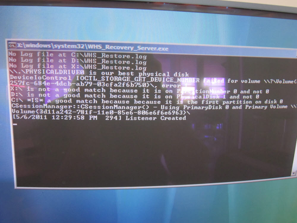

Sorry ich mein ja das das Rote i blinkt. Hab mittlerweile ein VGA Adapter eingebaut. Er Fährt hoch und bleibt WHS_Recovery_Server.exe hängen scheinbar hat er ein problem mit der Festplatte! Ein Bild hänge ich noch an. Festplatte habe ich schon Ntfs Formatiert und auch ein Partiton erstellt leider ohne erfolg. Ach ja und ich hatte der jumper für Tastatur und Maus immer draußen wo ich versucht habe ein verbindung herzustellen.
was kann ich noch tun hat jemand eine idee
- IMG_0340.JPG (113.33 KiB) 2332 mal betrachtet
Re: Installtionsproblem bei acer h340 nach systemplatten def
Das sieht OK aus ... das Entscheidende ist der letzte Satz: "Listener Created" jetzt wartet er auf Anweisungen vom Client ...
Unter welchem Betriebssystem hast du denn die Partition abgelegt ... klappt eigentlich nur unter XP oder Server 2003 weil ab Vista die Partition auf eine andere, für den WHS falsche, Startadresse legt ...
Edit: so geht es dann übrigens weiter ...

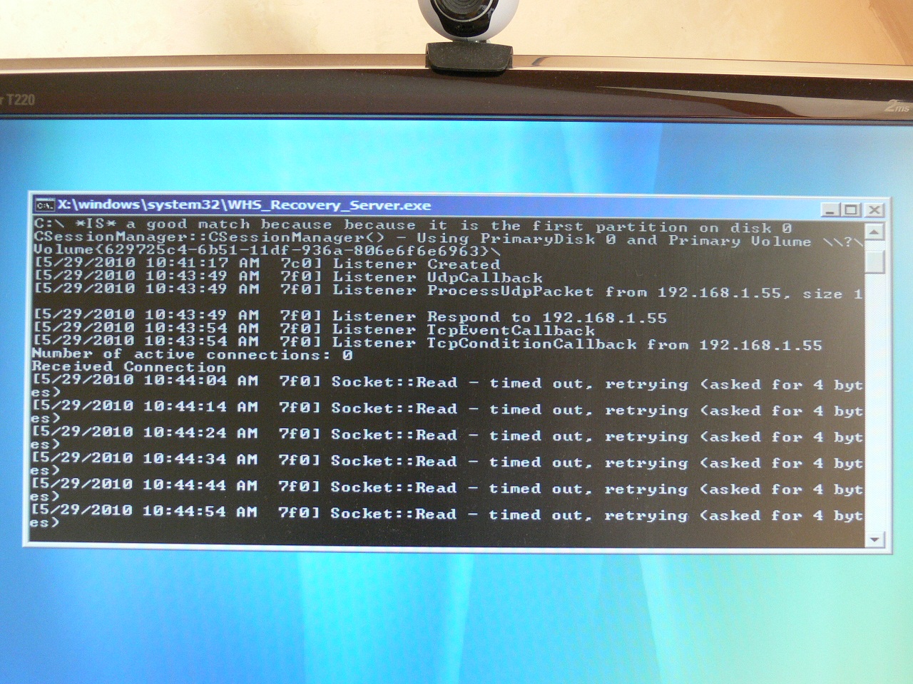

- P1110635 klein.jpg (505.94 KiB) 2313 mal betrachtet

Danke für die schnelle antwort habe die Partiton unter Win7 erstellt. Werde es morge mit Windows XP versuchen. Stimmt des das es auch allgemein verbindungs problem unter Win 7 gibt? Sonst müsse ich mal ein Windows XP Client probieren habe nämlich nur Win 7 im Netzwerk.
