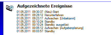

ein neues Problem wofür ich keine Erklärung finde. Ich habe nach dem Martin mir mitgeteilt hat das der WHS 2011 täglich 2 Schattenkopien anfertigt und dies Funktion von LightsOut 1.5.0.1470 RTM unterstützt wird , die Zeit 6:00 Uhr gelassen und die Zeit 13:00 (standart) auf 19:00 geändert. Alle mit ok bestätigt und für alle Festplatten einzeln das selbe druchgeführt. Dann habe ich am Abend LightsOut 1.5.0.1470 RTM auf 1.5.0.1501 aktualisiert. Das war am 28.04.11. Am 29.04.11 ist der WHS 2011 noch morgens um 6:00 gestartet hat die Schattenkopie erstellt und dann wieder um 6:05 wieder in Standby . Seit dem 30.04.11 funktioniert das ganze nicht mehr richtig. Am 30.04.11 hat er um 18:00 eine Schattenkopie erstellt ( weil dann von 18:00 - 20:00) die Sicherungszeit der Client stattfindet. Und um 19:00 nach Aufgabenplanung hat er die Schattenkopie erstellt wie es seien soll. Jetzt ist aber in der Nacht vom 30.04. - 01.05.11 der WHS 2011 auf einmal um 23:59 gestartet. Laut Ereignissanzeige LightsOut Aufgabenplanung aber welche. Dann wieder um 0:03 in Standby und um 0:05 wieder Aufgabenplanung und um 0:10 wieder Standby . Welche Aufgaben werden hier erledigt ?
Ich habe noch einmal ein Screenshot mit beigefügt.

Das sind die wöchentlichen Cleanups. Wenn die 2011 Version fertig ist, werden diese Zeiten alle dokumentiert.
