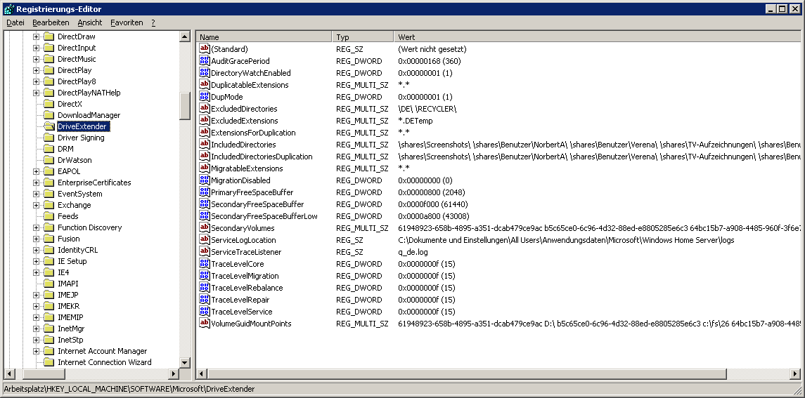

könntest du bitte vorher noch eien screenshot des folgenden Registry-Trees auf dem WHS machen HKEY_LOCAL_MACHINE\SOFTWARE\Microsoft\DriveExtender
Vielleicht ist dort ja auch ein offensichtlicher (leicht zu behenbender) Fehler sichtbar
Hier ein Beispiel wie es in etwa aussehen sollte
DE registry.png (47.91 KiB) 3028 mal betrachtet
Re: Acer Aspire easyStore Rote Info Anzeige & Festplatte Pro
Verfasst: 30. Apr 2011, 14:31
von ASS-1000
Also im Anhang ist das Bild….
Das es so schlimm ist hatte ich bereit geahnt.
Mein Problem ist ich habe einen Laptop und keinen Tower daher müsste ich mir einen adapter holen sowie eine externe Festplatte mindest 2 TB.
Wenn du eine Idee oder Vorschläge hast in der Richtung bin ich offen dafür;-)
Verfasst: 30. Apr 2011, 14:55
OK .. wir können es versuchen
zwei Keys sind zerstört ... IncludedDirectoriesDuplication .. der sollte nicht auf 7:25 stehen
und VolumeGuidMountPoints .. der ist bei dir leer
Mach bitte einen Doppelklick auf Secondary Volumes ... dann müssten dir zwei Zeilen angezeigt werden bitte davon eien Screenshot posten
dann schau bitte nach welche Verzeichnisse es bei dir unterhalb von c:\fs gibt und wie die genau heißen
und dann schicke ich dir per PN ein Tool, dass du bitte auf dem WHS ausführst und mir dann das Ergebnis als PN schickst
