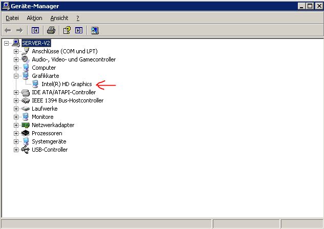

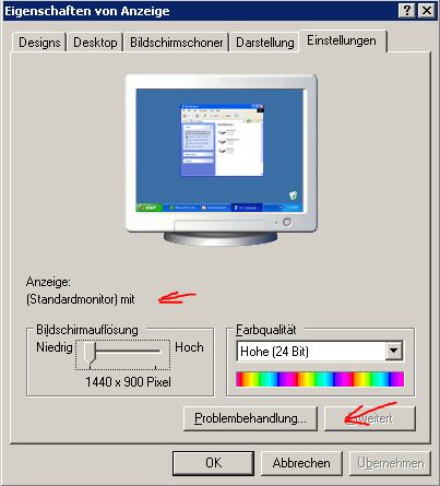

Ich habe auch mal wieder ein Problem. Mein neuer (Eigenbau)Server verweigert den Standby :-(.
Meine Vermutung geht eindeutig in Richtung Grafikkartentreiber.
Im Server ist keine GraKa verbaut, das übernimmt die Grafikeinheit im Intel Core i3.
Bilder sagen mehr als Worte:
Für Server 2003 gibt es keine Treiber (habe jedenfalls keine gefunden) die aktuellsten für Windows XP ließen sich ohne Probleme installieren.
Hat wer noch eine Idee ?
LG JeHo
Nachtrag: Der Server hängt sich auf wenn er versucht in den Standby zu wechseln.
