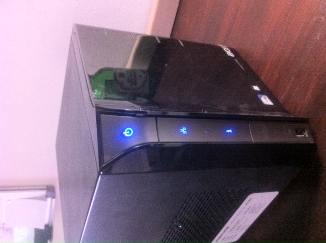

Zustand der LED`s:
1. ON/OFF auf on (haha, ja das wäre schlimm gewesen wenn der nicht an gewesen wäre, dann hätte ich mich gleich wieder hier abgemeldet
2. Netzwerk ist ständig am flimmern
3. Festplatten sind ebenfalls aktiv
4. das "I" Symbol blinkt ab und an
5. RJ45 Steckbuchse hinten fürs Ethernet blinkt laufend in grün
1-4 sind alle in der Farbe blau

was heißt das ? i.d.R. an oder aus ? Welche Farbe ?Alastria hat geschrieben:4. das "I" Symbol blinkt ab und an

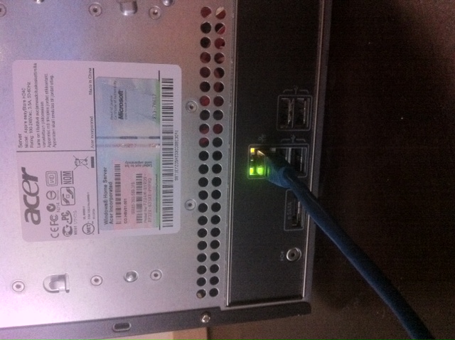

da sind 2 LEDs5. RJ45 Steckbuchse hinten fürs Ethernet blinkt laufend in grün ..
Von diesem Test halte ich nicht allzu viel .. er ist seit Jahren nicht an die aktuellen WHS-Versionen angepasst wordenSolte es ein IP Problem sein, müsste ja die Windows Home Server Connector Troubleshooter tests positv verlaufen. Hatte die übrigens grad nochmals laufen, mit dem gleichen negativen Ergebniss wie bereits oben gepostet
Was ich eigentlich schon in der 1. Antwort schreiben wollte: du kommst jederzeit an deine Daten ... in dem du die Platten an irgendeinen anderen Rechner hängt .. in dem jeweils versteckten Verzeichnis /DE/ findest du über alle Platten des Storagepools "verstreut" deine Dateien in genau der Struktur der Shares

1. das "I" Symbol blinkt momentan regelmäßig in blau
2. nur eine leuchtet, die linke in grün

Moment: Ich habe jetzt gerade festgetsellt, dass die gelbe Lampe bei der Ethernetbuchse ab und an gelb ist!

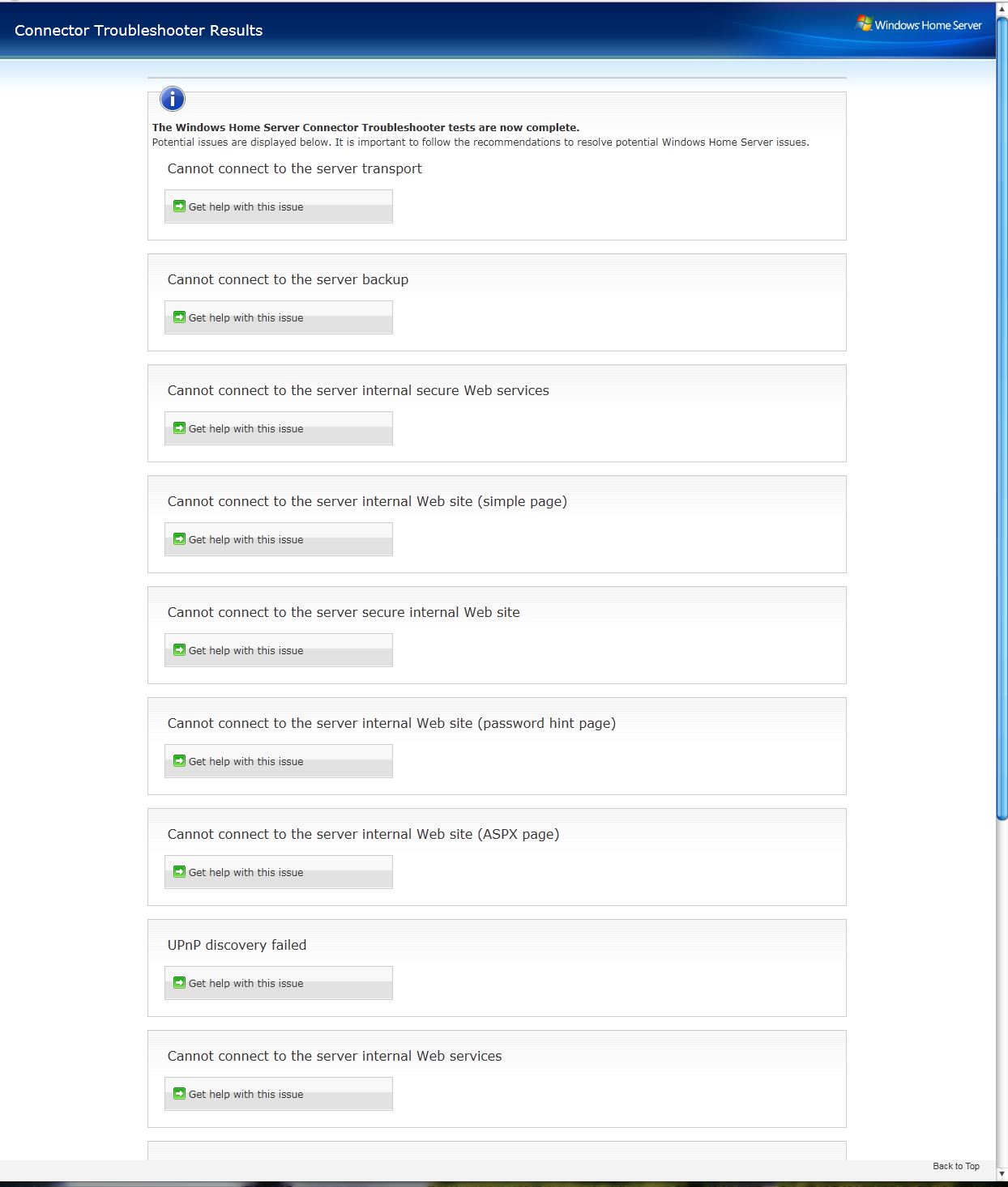

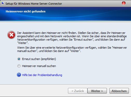

Als Anhang mal 2 Pics, "ein Bild sagt mehr als 100 Worte"
Die gelbe Lampe an der Ethernet kommt jetzt übrigens nicht mehr!

Wie lange hast du denn den WHS laufen lassen?
Das Problem wird vermutlich das Chkdsk sein, wie Nobby oben bereits geschrieben hat.
Das kann dann je nach Plattenbestückung eine weile dauern.
Zu den LEDs gibt es meines Wissens im Handbuch eine Info, welche Zustände die Farben signalisieren.
Mangels H340 kann ich dir hier nicht weiterhelfen.

Der WHS läuft jetzt im neuen Raum ca. 24 Stunden, davor lief er ca. 5 Tage nach dem Stromausfall.
Danke für Deinen Tip, aber ich denke dass sollte ausreíchen.

Blau blinkendes i heißt entweder im Rundown oder im Startup ... also vermutlich macht er dochj immer noch ein CHKDSK oder er steht auf einer Eingabe z.B. "press any key to continue "
Laut Doku kann die rechte hintere LED nicht gelb sein ... aber anscheinend werden die beiden ab und zu falsch angeschlossen ... gelb ist GBit, Grün ist 100 MBit udn Aus ist 10 MBit
Nimm doch den WHS mal für 10 Minuten komplett vom Stromnetz und versuch des dann noch mal

Hat leider hat kein Erfolg gebracht

Ich hatte gerade ein ähnliches Problem mit meinem Intel / Scaleo.Nobby1805 hat geschrieben:Blau blinkendes i heißt entweder im Rundown oder im Startup ... also vermutlich macht er dochj immer noch ein CHKDSK oder er steht auf einer Eingabe z.B. "press any key to continue "
Abhilfe hat bei mir der Anschluß einer USB Tastatur gebracht, nach einigen "blinden" Enter und ESC Tastendrücken ist der Server wieder komplett hochgefahren.
Ein Rechner ohnen Monitor, der auf eine Eingabe wartet ist schon unpraktisch ..
Viel Glück
ZuZ

Also ich werde heute Abend mal den WHS auseinanderschrauben und einen Monitor und eine Tastatur dranhängen...

na viel glück. ohne spezielles monitoranschlußdingenskirchen wirst du kein glück haben.Alastria hat geschrieben:Also ich werde heute Abend mal den WHS auseinanderschrauben und einen Monitor und eine Tastatur dranhängen...
siehe dazu zb hier: viewtopic.php?f=24&t=7967&hilit=hundesohn
hth
hundesohn
ps: hatte glück damals und eins davon bekommen. inzwischen gibt es die aber auch schon (leider überteuert) bei ebay bzw amazon zu kaufen.
